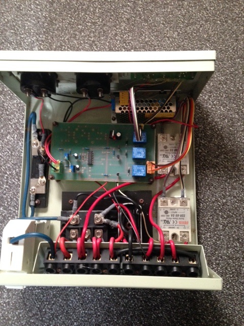

J'imagine que la diode et le voltmètre sont mal câblés.
Kenny-k
Messages : 95
Inscription : 10/12/15, 23:42
par Kenny-k » 30/12/15, 15:51
Le voltmètre de ton contrôleur reste à zéro quand ton éolienne est à l'arrêt?
Voici quelques photos, si tu pouvais vérifier que ta diode reverse polarity part bien vers le - battery du contrôleur, je ne vois pas d'autres possibilités d'erreurs pour un chinois de 8 ans.

par rafale » 30/12/15, 16:07
plûtot 120V "maxi" en charge pour un système en 98V
200v à vide, c'est là que j'ai choisit que mon contrôleur couple l'éolienne au résistance de délestage pour la protéger, elle peut sûrement grimper beaucoup plus haut mais risquera la désintégration. en général, on ne laisse jamais une éolienne à vide ! sinon elle ne fera pas long feu...
mon contrôleur la laisse à vide, jusqu'à avoir atteint une vitesse de rotation suffisante pour produire, ça l'aide au démarrage puis couple la charge.
sur mes relevés aux phases il y a un écart d'environ 10% à la louche (à vérifier) en deçà par rapport à la sortie CC
une éolienne ne peut être à la fois à vide et en production (résistance ou charge), à vide c'est circuit ouvert, je te l'interdis formellement tu risque d'endommager la génératrice, les pâles,etc :evil:
ton coffret de protection, tu as la référence ?
