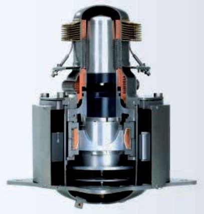

Le moteur Stirling et son alternateur linéaire équipant certaines chaudières Viessmann ne semblent pas utiliser de ressort et n'est pas bruyant.
C'est une marque qui soigne sa réputation de robustesse.
Il est annoncé pour produire entre 0.6 et 1 Kw d'électricité.Un moteur Stirling silencieux et sans entretien

Intégré dans une chaudière, c'est qu'en même un progrès, car les pertes thermiques du moteur n'en sont plus puisque utilisées pour le chauffage et la production d'eau chaude.
Ce n'est pas le cas non plus.chatelot a écrit : une partie du circuit magnetique d'uen partie se trouve en face de rien du tout sur l'autre
