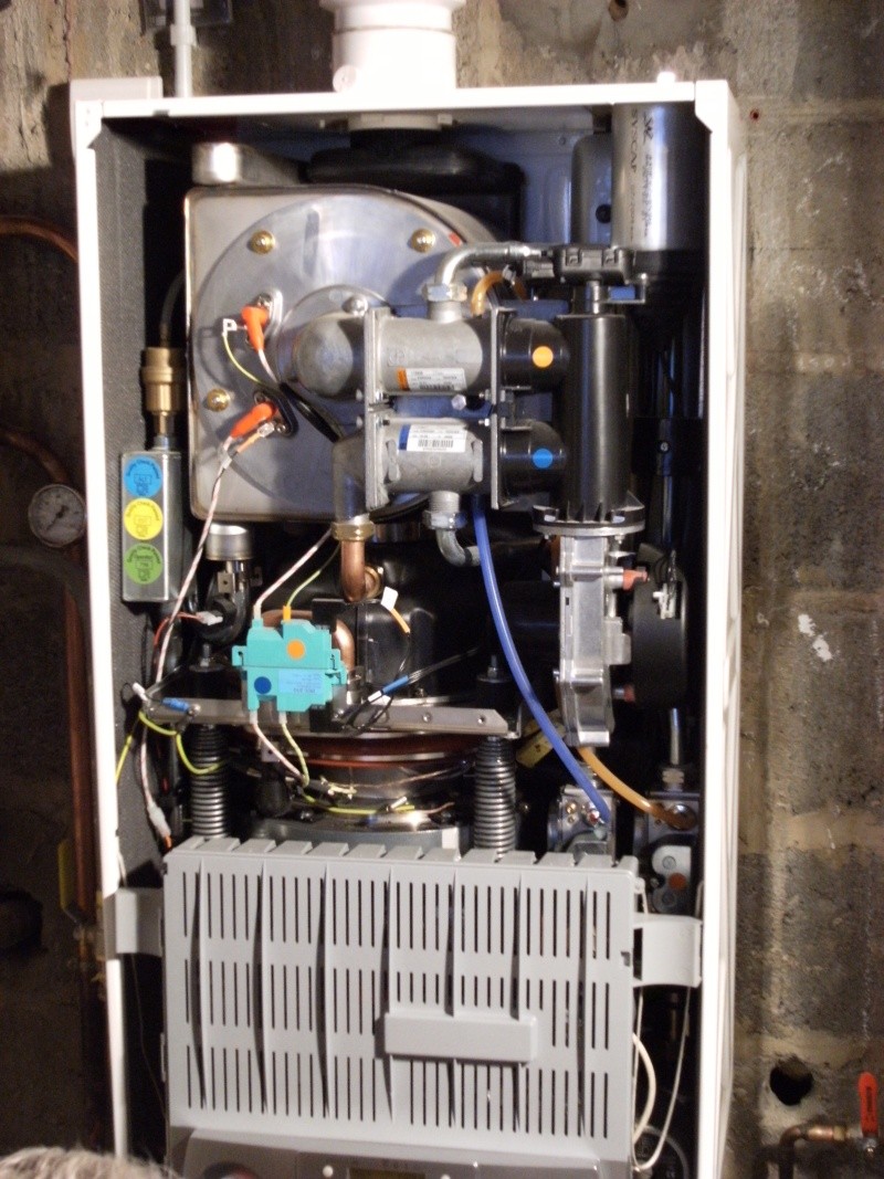

il y a une chaudière à vendre, avec un super stirling
https://cogeneration.1fr1.net/t21p100-m ... culier#449
