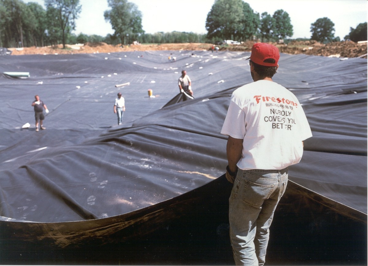

En fait, pas si cher que ça si tu fais comme certains agriculteurs : un grand trou dans le sol au tracto, la terre de fond mise sur les 4 côtés comme rebords, puis un feutre géotextile et une membrane EPDM 1mm ("Firestoneliner", entre et 3 et 5 € du m², garantie 20 ans). Coût total : moins de 4000 €.
Chez moi, il y a une réserve d'eau qui récupère l'eau de pluie des toitures des bâtiments. Je l'ai remise en état il y a 2 ans et depuis elle est quasi pleine de septembre à juin. La membrane EPDM est très lourde à déplacer même pliée, mais une fois sur place et dépliée, à 2 nous l'avons facilement posée.
La réserve fait environ 15 m x 15 m par environ 2 m de profondeur, soit environ 450 m3 d'eau.
J'avais le projet de mettre une éolienne pour faire circuler cette eau en circuit fermé, la filter en passant, et en stockant une partie en hauteur (il y a juste à côté une butte d'envion 6 m de haut) pour avoir de la pression et éventuellement actionner un dispositif de production d'énergie.
