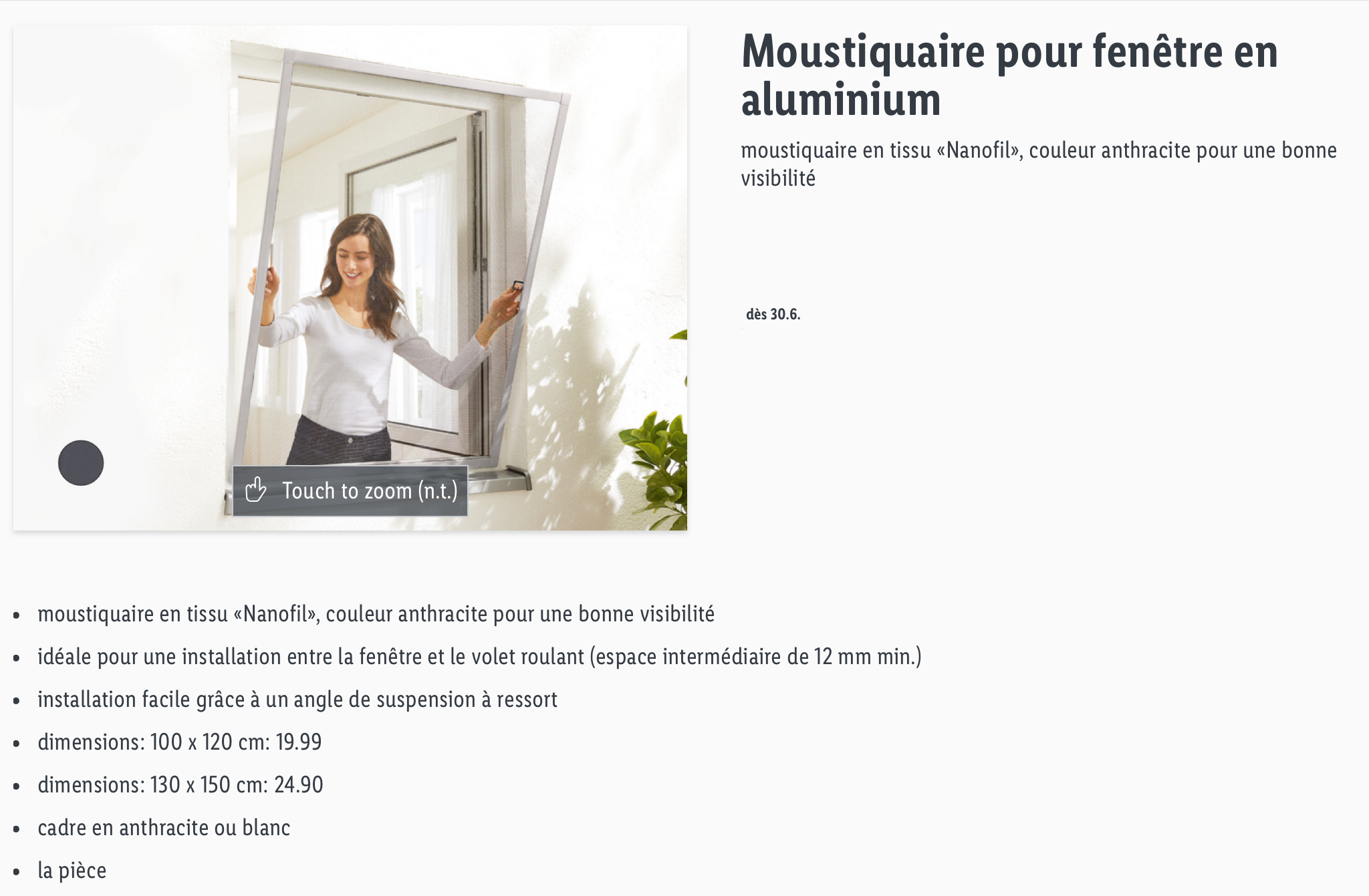

J’adore adapter toutes sortes d’objets dont l’obsolescence programmée est évidente et qu’il est facile de contourner.
J’en fais ici la démonstration dans ce petit exemple, mais il y a toutes sortes d’objets que l’on peut acheter et renforcer pour qu’ils durent plus longtemps
Ici un hacking de cette obsolescence programmée pour des cadres moustiquaires Lidl 1er prix, ou comment remplacer un élément métallique livré par quelque chose de plus costaud.
Ces moustiquaires de fenêtres sont très bien, à un détail près...
Si les cadres alu sont parfaits (doubles profil rigide monoblocs)
les fixations laissent à désirer, notamment la languette métal à petit système à ressort, qui maintien le cadre et l’arrime sur la fenêtre, pas même 1 mm d’épaisseur et seulement 4 mm de largeur.
Il s’agit donc de faire des prototypes (on vise l’efficacité, la finition est brute, mais les détails sont ainsi plus visibles)
J’ai donc profité du système à ressort pour faire un hack en métal qui résistera à un fort vent, sans se faire embarquer...
Il suffit simplement de faire une gorge au cutter dans le plastique, pour permettre le déplacement du métal usiné à hauteur voulue:
Pour remplacer la sorte de chevillette à coulisse, j’ai juste pris des petites équerres qu’il a fallu usiner à la meuleuse.
L’usinage et la longueur des équerres dépendent du type de fenêtre, réaliser ses propres attaches, permet de tout adapter!
Une fois fini, ici, le nouveau profil métal en place dans son logement (le cadre alu viendra emprisonner tout ça proprement)
On passe du 0,8 mm x 4 mm, à du 2,2 mm x 6 mm
Non seulement c’est maintenant parfaitement solide, mais le système à ressort est quand même mis à profit!
Pour ceux qui n’ont pas une représentation mentale en 3D aisément, je conseille de reporter toutes vos mesures sur un plan.
Excepté ceci, le reste du montage ne change pas, sauf que l’on dispose d’un arrimage à toute épreuve...
La durée de vie des moustiquaires non hackées, durera ce que cela durera (au premier courant d’air un peu violent, elles s’envolent)!
Concevez vos “hack” de façon minimaliste et simple. Ce qui peut tenir avec 3 vis, réfléchir à comment faire avec 2 vis, puis avec une seule, ou comme ici avec aucune vis, on profite de la structure existante. J’aurais pu mettre des équerres et des vis, et basta, mais cette solution à l’avantage d’être parfaitement rigide (puisqu’elle va dans le sens de la conception “auto bloquante” de départ. Et je profite du système à ressort initial, ce qui est d’une grande facilité de montage/démontage pour Obamette
Et voilà comment, avec peu de moyen, et un peu d’imagination, on peut toujours implémenter des renforts pour faire durer le matériel BEAUCOUP PLUS LONGTEMPS.
