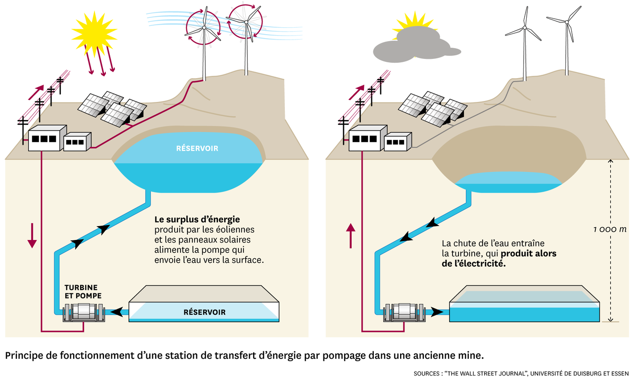

Dans la même famille je demande la petite sœur: la station de pompage turbinage dans des anciennes mines de charbon...
http://www.courrierinternational.com/ar ... vient-vert
L’Allemagne et les États-Unis envisagent de transformer d’anciennes mines de charbon en sites de stockage d’énergie solaire et éolienne. Des projets sont à l’essai.
Les éoliennes et les panneaux solaires seraient-ils la planche de salut pour les vieilles mines de charbon désaffectées ? Avec la montée en puissance des énergies renouvelables dans la production mondiale, la production d’électricité a de plus en plus lieu non quand la demande est la plus forte, mais lorsque la météo le permet ; il faut donc trouver des moyens de stocker l’énergie en vue des pics de demande.
Aux États-Unis et en Allemagne, des compagnies charbonnières avancent une solution façon recyclage : transformer leurs vieilles mines en gigantesques réseaux de stockage d’énergie grâce à une technique largement éprouvée [connue depuis la fin du XIXe siècle et utilisée dans les installations hydroélectriques], afin de pouvoir fournir de l’électricité sans subir les caprices de la météo.
Dans le sud-ouest de la Virginie [aux États-Unis], Dominion Energy et Appalachian Power, une filiale d’American Electric Power (AEP), planchent toutes les deux sur le projet d’une nouvelle centrale électrique dans cette ancienne région minière.

Les Allemands font du recyclage de ....... mine de charbon en centrale STEP !
source Usine Nouvelle du 30 mars 2017

Re: Stockage en Mer par pompage turbinage (STEP) de l'électricité renouvelable
petit calcul de coin de nappe comme j'aime a partir des chiffres de cet article:
1 Million de m3 sur 1200m de haut. l'energie potentielle theorique est mgh soit environ 3270MWh
avec un rendement de turbinage de 85% à la grosse louche (pessimiste), ça fait environ 2800MWh d'energie.
l'article dit que la capacité (de puissance) est de 200MW ce qui veut dire que la centrale peut fournir ces 200MW pendant environ 13h ce qui est excellent.
