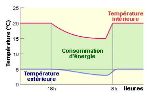

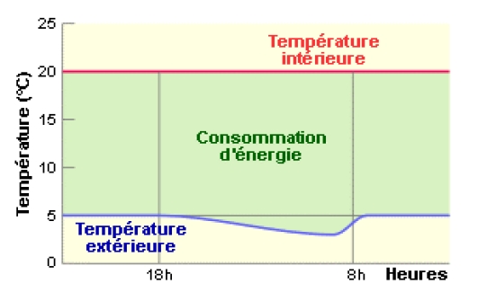

Je suis en desaccord avec cette affirmation. quelle que soit l'inertie, la quantité de chaleur à injecter dans la maison est toujours plus basse si on a des plages avec une consigne plus basse.
le seul risque est un risque "confort" qui est le temps plus long pour retrouver un niveau de température donné en fonction de la puissance de la chaudiere.
voir l'illustration ci-dessous.

Oui, tu as raison... Théoriquement, c'est évident. Pour ma part, malgré un chauffage au sol, je pratique l'abaissement pour cette raison.
Sauf qu'il n'est pas rare que les gens compensent la sensation, et "poussent" un peu sur le thermostat. Ce n'est pas mon cas. Je ne touche pas les consignes. J'encaisse la sensation !
Et sauf que parfois nos chaudières partent en mode oscillant plutôt que de rester en mode "modulé" continue... Je soupçonne alors le rendement de baisser...
Avec une maison ayant une forte inertie, l' "encoche" est très faible car la pente de la baisse est très faible. Et de même, la remontée est lente : chez moi, il faut environ 6 heures, ce qui te donne une idée de la pente ! Je bascule en mode confort à 4 h du matin.
Résultat, la surface figurant l'économie est beaucoup plus faible. Même si elle existe "mathématiquement". Et il se peut alors que le mode oscillant génère une surconsommation supérieure au gain. J'ai toujours voulu faire des mesures, avec l'équivalent d'une DJU calculée de quart d'heure en d'heure et comparer les deux modes, sans vent et sans soleil, sur une durée suffisante. Je repère ma conso de pellets avec un "compteur à vélo". Mais je n'ai jamais fait !
Disons donc que j'ai été un peu péremptoire. Je le reconnais. Je n'exclue cependant pas que cela ne soit pas aussi simple que la théorie.
