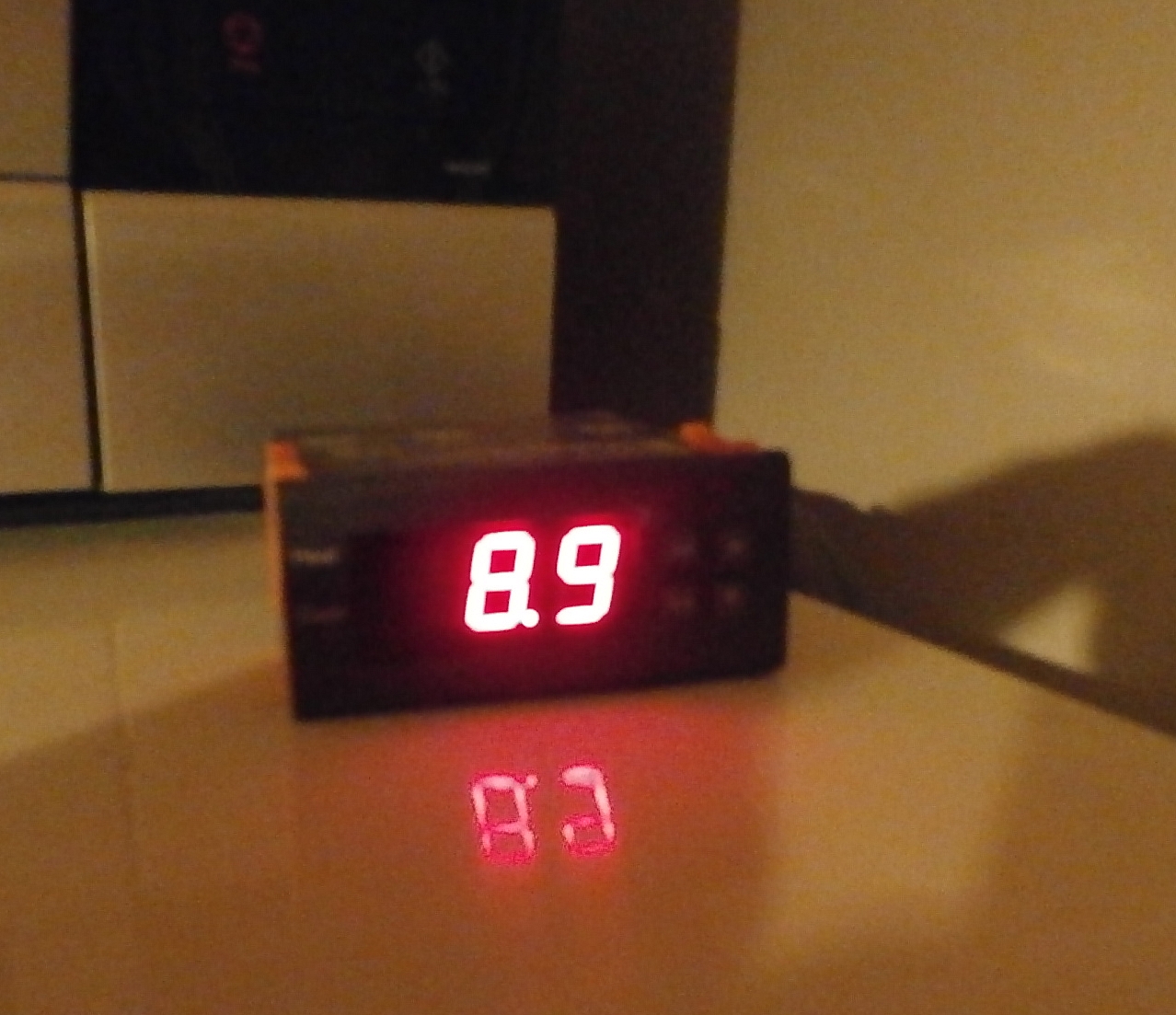

Mon frigo fonctionne avec une régulation extérieure (Chinoiserie à 25€) en remplacement du système d'origine 3 fois plus cher et pas fiable et ce depuis 2 ou 3 ans. Câblage possible en chauffage ou refroidissement.
Ce qu'il y a de bien, c'est que la sonde est au bout d'un fil d'un mètre environ. On peut ainsi choisir l'endroit le plus opportun coté congélateur ou coté frigo. Il suffit de percer le fond du frigo pour passer la sonde et étancher avec un peu de polystyrène par exemple.
Inconvénient du montage avec la sonde en l'air comme ci dessous, dès qu'on ouvre le frigo, la température monte en quelques secondes à 8 ou 9°C, donc le frigo démarre chaque fois. Autre inconvénient il y a un hystérésis de 2°C, peut être un peu trop grand. (Quoique peut être aussi bien voire mieux que celui d'origine
Quitte à faire des modifs, pour homogénéiser la température, ce serai intéressant de monter un mini ventilo comme ceux de refroidissement des PC pour brasser l'air froid et éviter les grosses différences de température / plaques de givre et problèmes de régulation liés.

J'ai mis la sonde dans un bout de gaine et le tout collé sur la parois avec un morceau d'adhésif et il ne se déclenche plus quand on ouvre la porte. Avec en plus un peu d'isolant, on doit encore augmenter l'hystérésis.Flytox a écrit :Inconvénient du montage avec la sonde en l'air comme ci dessous, dès qu'on ouvre le frigo, la température monte en quelques secondes à 8 ou 9°C, donc le frigo démarre chaque fois. Autre inconvénient il y a un hystérésis de 2°C, peut être un peu trop grand. (Quoique peut être aussi bien voire mieux que celui d'origine )
