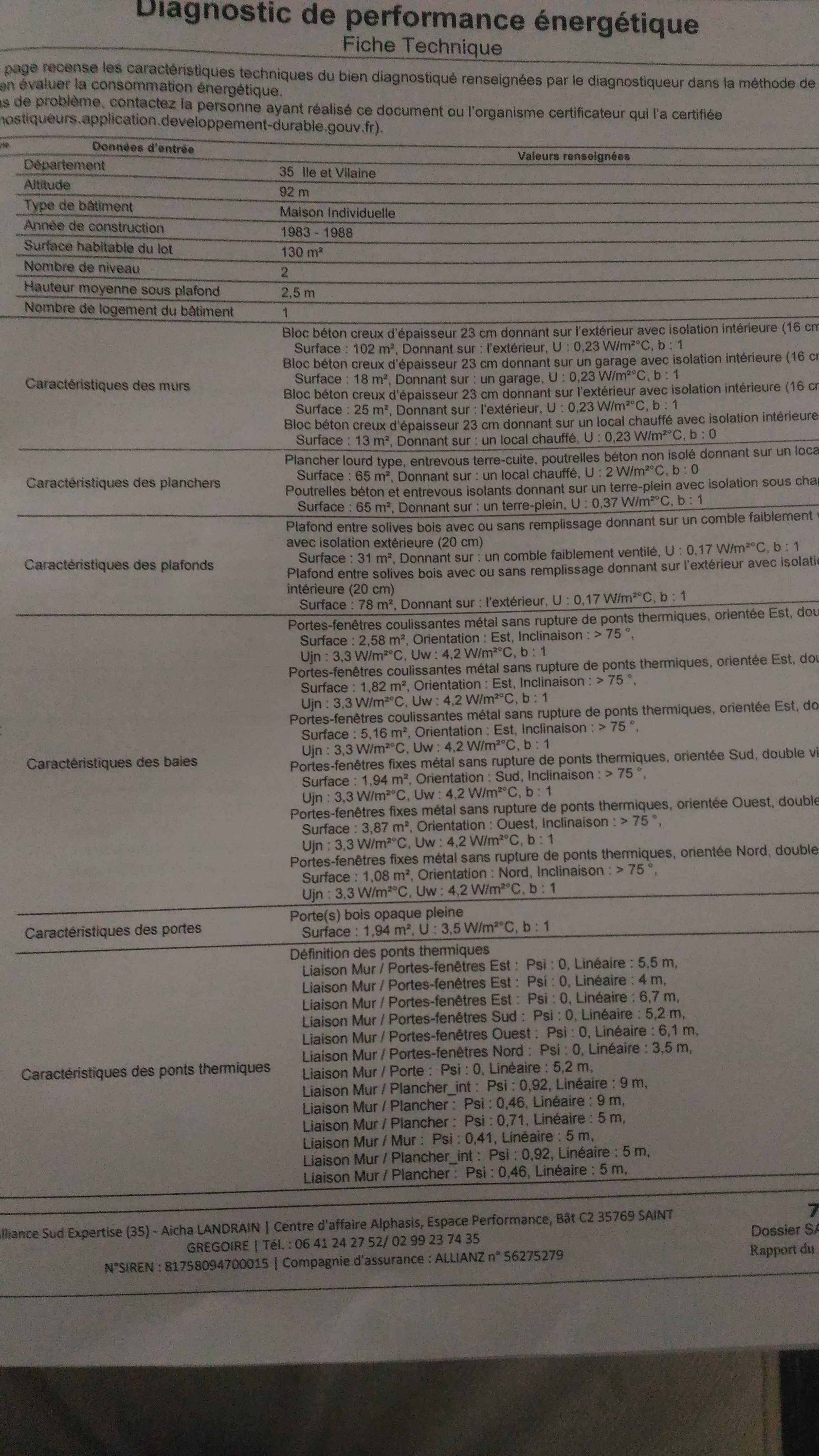

Voici un extrait du DPE pour l'isolation, qu'en pensez vous ? l'UW des fenetres a l'air énorme ?
Un bon poele a granule (ou a bois) ou des fenetres pour réduire la facture Electrique ?

Bonjour, Il serait intéressant de savoir l'année exacte de construction de la maison.
Et aussi si les baies vitrées n'ont réellement pas de rupture de pont thermique (avec l'année de construction, on pourrait à peu près savoir)
Il faut dire que chauffer avec des radiateurs électriques une maison de 130 m2, de toutes façons, même avec de nouvelles fenêtres dernier cri, vous ne connaîtrez pas grand chose sur la facture.

Votre DPE a forcément un mauvais classement à cause des radiateurs électriques, car on utilise le "coefficient d'énergie primaire de 2,58".
C'est à dire qu'on multiplie la conso réelle au compteur par 2,58. Car lorsqu'on consomme 1 kw au compteur, il faut en produire 2,58 sur le lieux de production.

On est classé en C pour le DPE, c'est pas mal pour une maison de 1986 pourtant. les radiateurs a l'étage tourne assez rarement, c'est un escalier ouvert qui donne sur une mezzanine et 3 chambres, d'ailleurs on sent bien la chaleur quand on monte l escalier.
