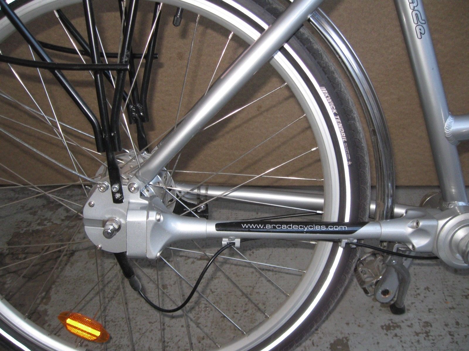

pourquoi parler de cardan ?
tant que le velo n'a pas de suspension il n'y a pas besoin de cardan
le velo montré par izentrop n'a pas de cardan , il a juste un arbre de transmision et des boitier a engrenage completement fermé : gros avantage pour velo en location , pas de chaine qui deraille , qui salit ou qui se salit

chatelot16 a écrit :le velo montré par izentrop n'a pas de cardan
Faudrait l'éclaté pour être sur. :wink:
