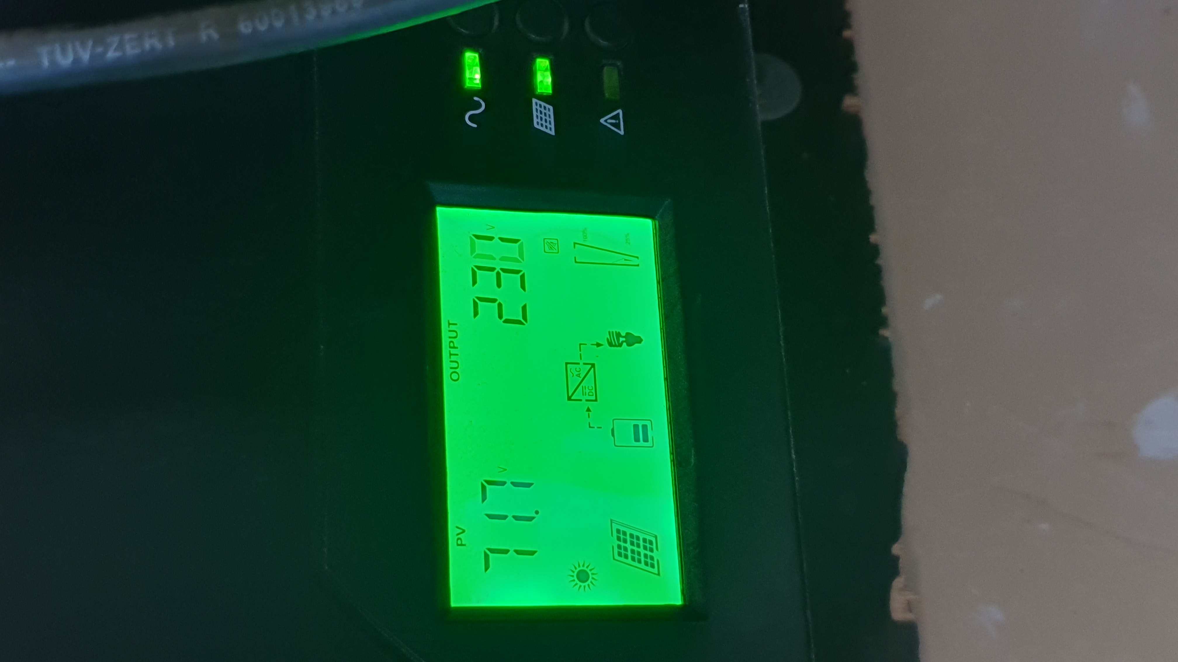

Ses bizarre la puissance des batteries augmente, je comprends plus rien, jamais jai vu sa.
Photo pour mieux comprendre en pièces jointes

Matenjo a écrit :Ses bizarre la puissance des batteries augmente, je comprends plus rien, jamais jai vu sa.
Les fonctions "panneaux" et "charge batterie" semblent fonctionner, c'est la fonction "conversion en 230V" qui déconne.
Tu es en train de charger tes batteries à 30A , ou 1,37kW. Il doit y avoir du soleil!

Pourtant ses paramétré à 20amp pour la charge et la il es a 32 amp
