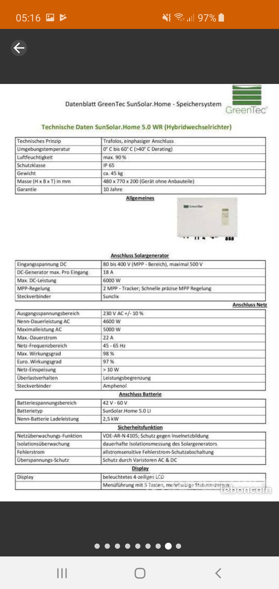

par Matenjo » 12/11/19, 05:21
Est-ce que quelqu'un peut me donner sont avis sur ça et m'expliquer un peu, avant que je vais trop vite.
Merci
