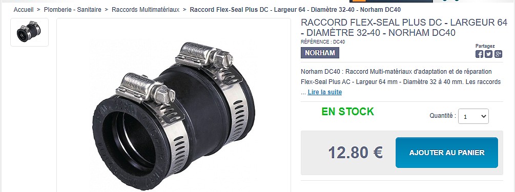

par grelinette » 02/08/20, 15:40
Avec ce type de manchon caoutchouc tu dois arriver à faire quelque chose d'efficace, rapide et économique :
Manchon caoutchouc.jpg (84.63 Kio) Consulté 8957 fois
Il existe tous les diamètres et ça se pose facilement.
(tu tapes sur ton moteur de recherche : manchon caoutchoux avec colliers de serrage ... )
