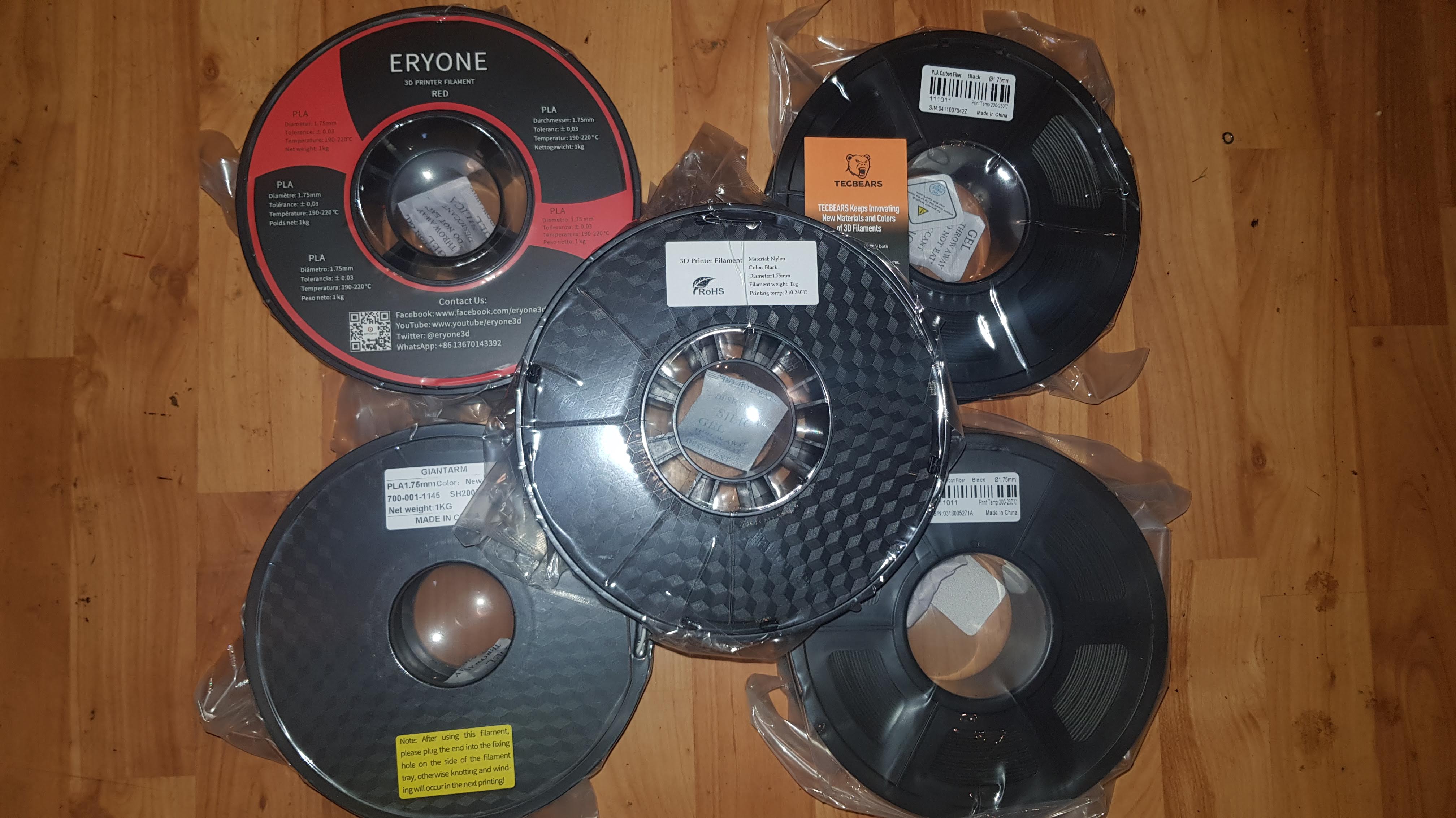

Arrivage du jour 5 kg de nouvelles bobines / nouvelles marques :
- PLA Filament 1.75mm, GIANTARM
- PLA Filament 1.75mm, ERYONE
- PLA Fibre de Carbone, TECBEARS
- PLA Fibre de Carbone, SUNLU
- NYLON Filament 1.75mm, TECHNOLOGYOUTLET
Il va me falloir pas mal de temps pour vous donner un retour sur ces 5 bobines...
