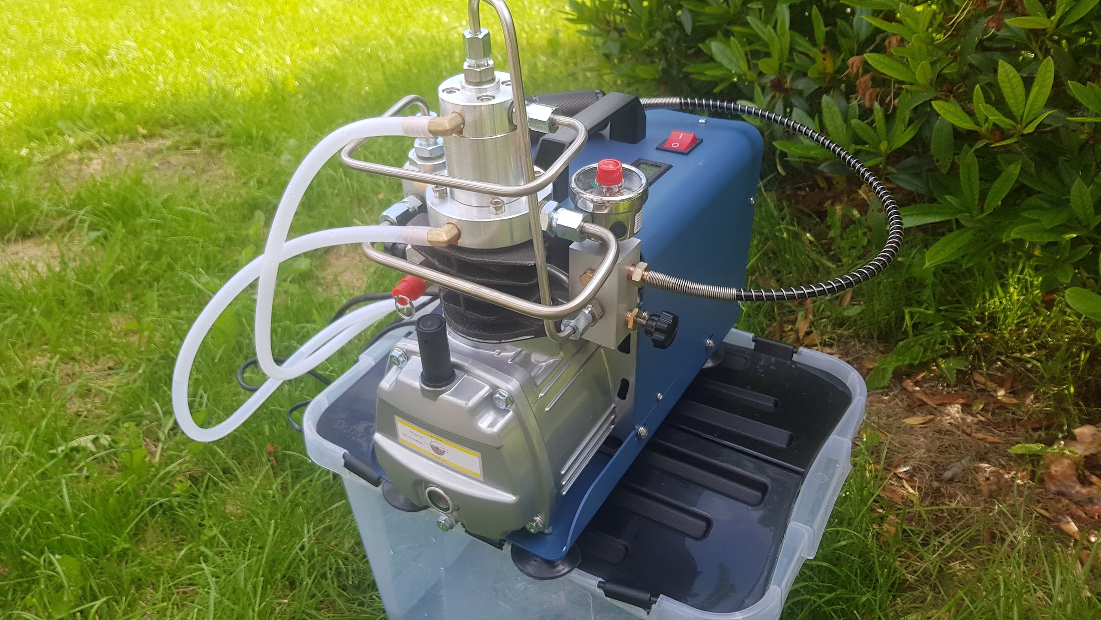

C'est un compresseur refroidit par eau qui nécessite un bac d'eau d'au moins 10L...Un peu chiant à bouger mais moins que je pensais...

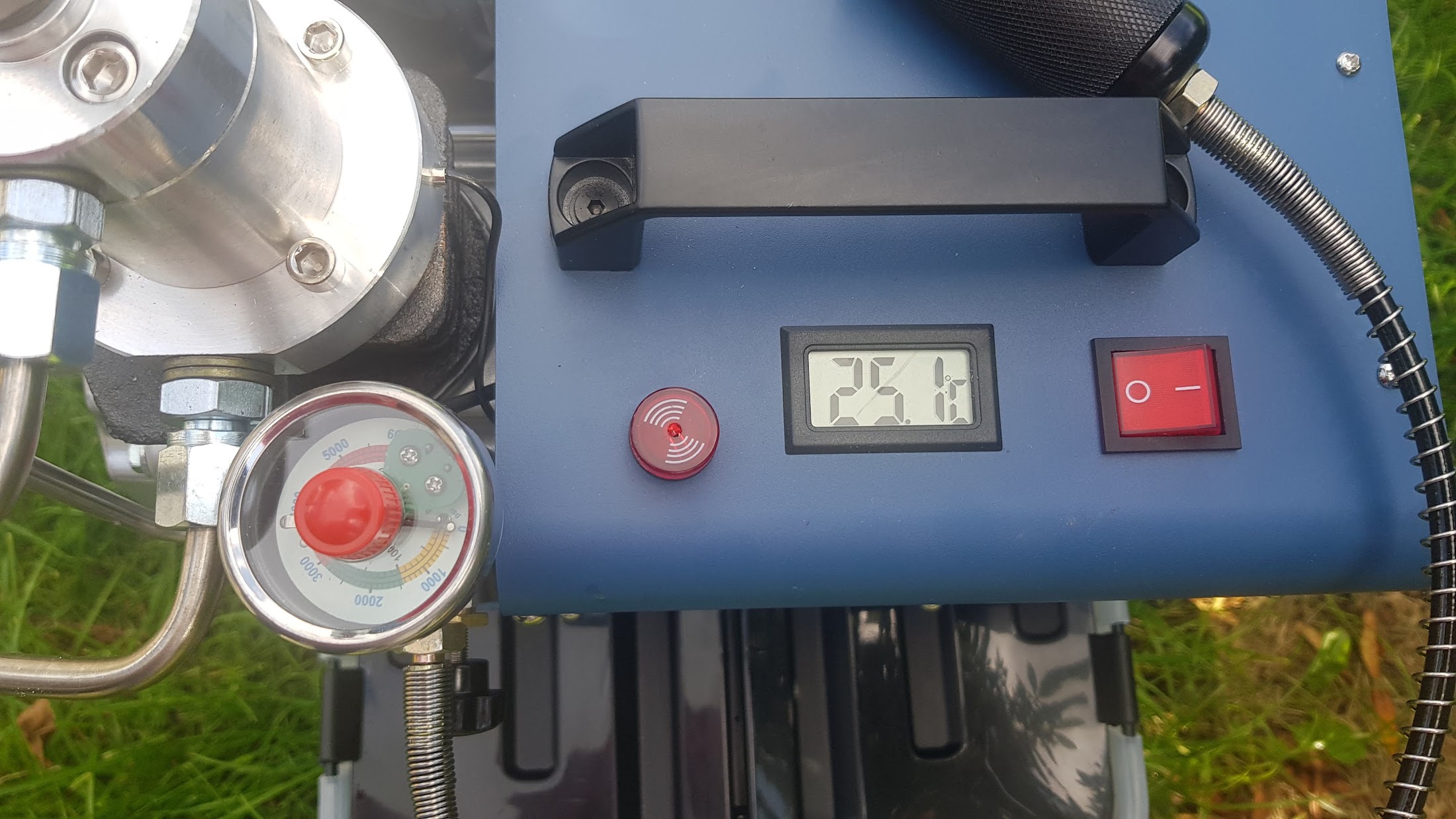

Mon avis sera bref puisque je n'ai que quelques minutes de fonctionnement avec vu qu'il va très vite pour mon utilisation.
Faut bien suivre les consigne de sécurité et ne pas gonfler des trucs qui risquent de vous péter à la figure ! Ne pas laisser les enfants s'en approcher donc !

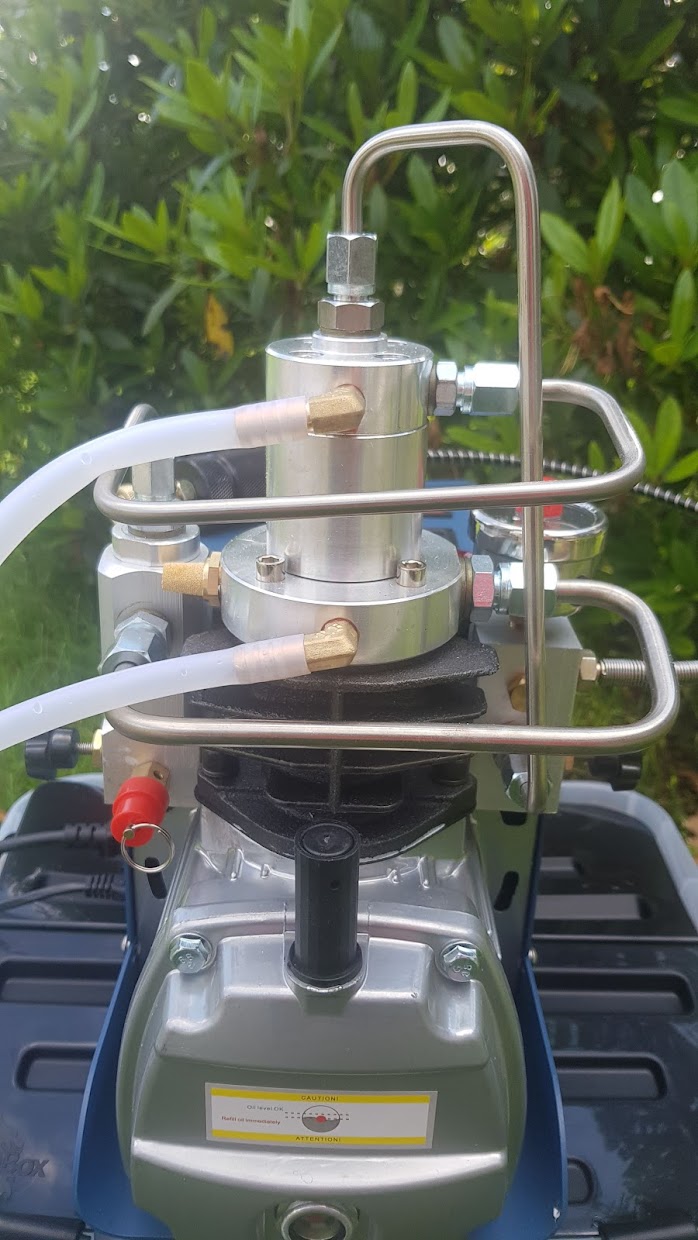

Pour le reste il fonctionne donc très bien (pour le moment) il a toutes les sécurités (pression, température, valves) qu'il faut et est conforme à la notice.
Attention il est livré sans huile, il faut acheter un bidon de 1L d'huile hydraulique ISO VG46 à part (moins de 10 €), il avale environ 0.6L

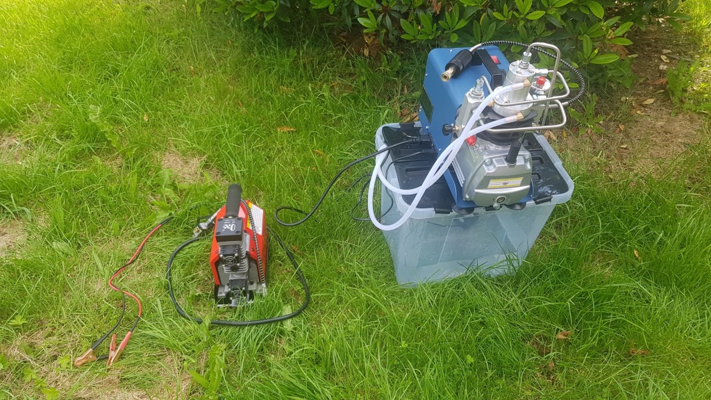

Avant d'acheter celui ci, car je voulais pas m'emmerder avec un bac d'eau, j'avais testé cet autre modèle rouge vendu 150€ de plus et mieux noté sur Amz mais en comparaison c'est franchement un jouet...les avis amazon du genre "très bien reçu vite mais pas encore testé" non merci !!
Ce compresseur est un sans huile à la fiabilité probablement de m*rde et à la notice hasardeuse (qui dit qu'il faut lubrifier toutes les X heures avec de la graisse sans dire avec quoi ni les quantité voir photo de la notice ci dessous...) et qui met 8 fois plus de temps à charger (250 W nominal VS 1800 y a pas photo)...
Non merci, retourné remboursé !
