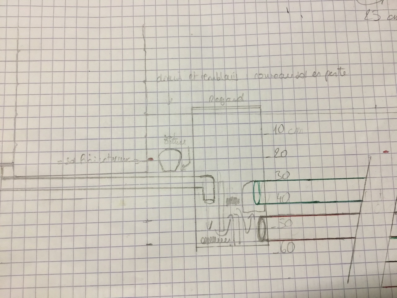

Je suis à la recherche d'une idée pour concevoir une sorte de filtre à paille "maison" adaptée à la configuration de mon système d'évacuation ....en effet la sortie de mes eaux grises lavabo/douche arrive dans un regard au niveau du sol , duquel repart un plus gros tuyau, celui de l'évacuation .J'aimerai filtrer dans le regard , mais le souci c'est que mes deux tuyaux seront quasiment au même niveau , du coup je ne peux pas installer un filtre à paille puisque l'eau filtrée ne sort pas en bas mais quasiment en haut du regard. J'espère que c'est assez clair ! Auriez vous une idée de comment je pourrai faire pour filtrer les résidus ,entre le petit et le gros tuyau ( notamment ceux de savon qui ont tendance à encrasser assez vite les tuyauteries et les graisses pour la cuisine ) ?

Alors photo non car la maison ne dispose pas encore de son réseau , nous sommes en train de le concevoir sur papier .... mais voici un schéma de notre situation pour la sdb:
Le niveau du sol intérieur (point rouge) est plus haut que le niveau du sol extérieur , donc la canalisation sort déjà sous terre .
Nous allons devoir placer un drain le long du mur ext avec cailloux et remblais , ce qui va faire remonter le sol extérieur . En gros la canalisation arrivant dans le regard va se retrouver au final à environ 25cm sous le niveau du sol extérieur définitif.
C'est là que j'aimerai pouvoir installer un systeme de filtre à paille ou autre sur le principe d'un bac à graisses , afin de retenir les résidus de savon et autres résidus possibles de sdb .
Vous comprenez que je suis un peu limitée en terme de profondeur ..
D'autre part , j'appliquerai aussi ce système pour les évacuations de cuisine et machine à laver qui seront de l'autre côté de la maison ...
Enfin, quand je vois que les volumes recommandés de bac à graisse pour eaux ménagères sont de 200l à 500l , je me demande si ce n'est pas ridicule de vouloir installer un simple système de filtre à paille
En tous cas je vous remercie pour votre aide !
Nb : ne pas tenir compte du dessin de tuyau en rouge
