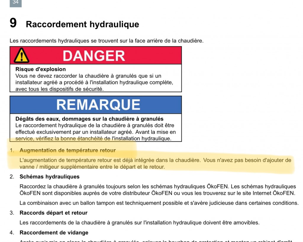

Pour la v3v, elle devrait -en principe- se situer sur le dessus entre la chaudière et les arrivées/départ de votre réseau de chauffage. Aux environs du circulateur de chauffage.

Concernant la v3v, j’ai peut-être une explication mais j’aimerais confirmation par un pro en technique :

A propos de la V3V, oui j'ai en effet vu ce texte dans le manuel et du coup c'est pour ça que je me suis dit que peut-être il ne faut pas qu'il y en ait une supplémentaire installée....cependant, j'ai l'impression que sur tous les forums on parle de cette V3V "hors chaudière" qui semble nécessaire. Pensez-vous que sur des anciens modèles ce ne soit en effet pas nécessaire?
Merci pour votre aide précieuse :-)
