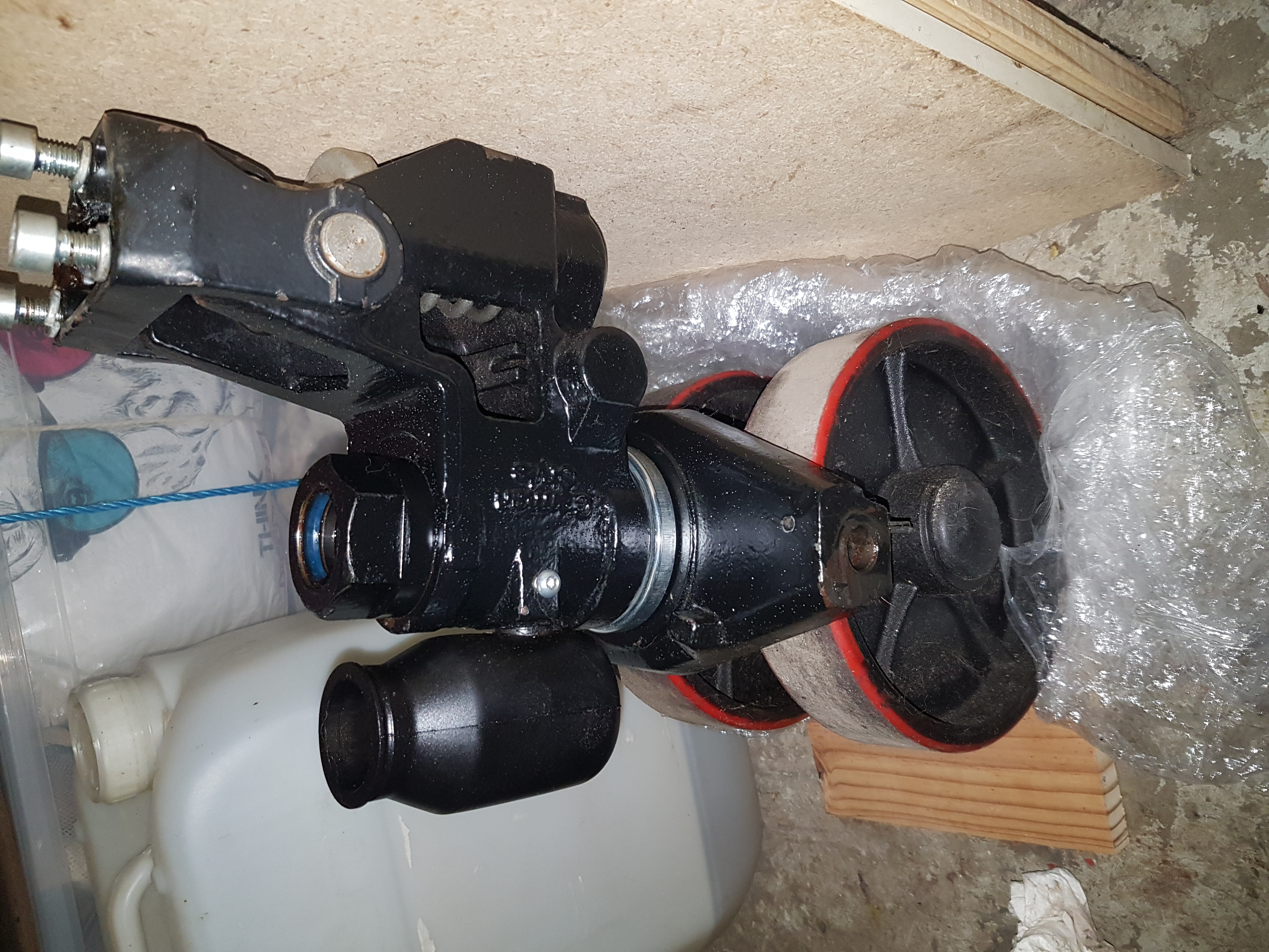

Rien à faire, je n'arrive pas à desserrer ce p...n d’écrou. malgré une clé et un levier de 1,20m, rien ne bouge, à croire que c'est souder... je me demande si je ne vais pas essayer de changer ce joint spi sans démonter, c'est peut être la solution. Il semble en plus y avoir en dessous du spi un joint torique. En changeant c'est 2 joints ce sera peut être suffisant???

Il est trés probablement monté avec une colle d'etanchéité.... Chauffe la pieced e fonderie au decapeur thermique ensuite tape tout le tour avec un marteau (pas le modele a ferrer les lapins) re chauffe et tente le desserrage...

Merci Macro, j'avais pas pensé à ça. Je vais donc essayer de chauffer. sinon penses tu qu'il soit possible de changer les joints sans démonter?
Re: Réference joints transpalette "GERMAN STYLE" qui a une fuite
J'en doute.
Ton transpalette il fuyait seulement? ca l'empechait de monter? Car personelement j'en ai a mon taf qui sont la depuis plus longtemps que moi ( ca fait 27 ans que j'y bosse) ....Et aucun soucis a par les galets qui sont bouffés ... Pour moi ton transpal srait bien une chinoiserie lowcost et meme les joints changés il ya de fortes chances qu'il continue a pisser....sauf si tu constate une réèlle degradation du joint...Mais a mon avis la verité se trouverai bien au niveau des usinages piston/alesage qui seraient trop approximatifs ...

Oui , il fuyait seulement mais je pouvais monter et descendre. Pour autant j'ai l'impression qu'il est relativement costaud et plutôt bien fini (d'apparence), la seule inscription visible donne indication d'une marque " GERMAN STYLE" ce qui laisse supposer que c'est allemand donc à priori bonne qualité???

T'es sur que c'est la bonne huile dedans ? Une huile non adaptée peut causer des fuites (sur les photos le joint n'a pas l'air en très mauvais état)...
Je sais pas si cela existe des anti (micro) fuite hydraulique...vu les pressions je présume que non mais une petite recherche devrait répondre rapidement...

oui c'est la bonne huile , j 'ai vidangé et mis de l'huile hydraulique recommandé. je comprends pas!!! je l'ai acheté d'occase, le gars m'a dit qu'il l'avait renversé et que l’huile s’était barré en grande partie mais il fonctionnait, j'ai fait le complément, ca fonctionnait et puis au fil du temps je me suis aperçu qu'il y avait une fuite.

Je suis pas spécialiste en transpalette mais je ne pense pas que cela soit normal que l'huile hydraulique fuit quand un transpalette se renverse...
Sauf si la nourrice fuit ?
J'ose une idée un peu bête mais qui sait ? Ta fuite ça serait pas juste "un trop plein" ?

Non, Hélas j'aurai bien aimé que ce soit ça!
