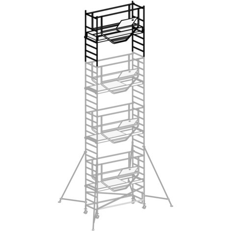

Oui, c'est l'idéal c'est sûr mais pour cela il faudrait que je trouve un artisan qui accepte de m'installer et me louer pendant un mois un échafaudage de 12m de haut (faitage de la maison), et en plus on a de jeunes enfants, donc difficilement faisable moi-même.
on en trouve neufs à moins de €2’000 comme celui-là:
Celui-là environ €1’500.— avec 1 module supplémentaire + prix de 1 ou 2 harnais de sécurité (comme pour l’alpinisme)
Hauteur de travail : 11,25 m (si on rajoute un module, debout sur des caisses en plastiques avec un harnais, vous devriez arriver à vos 12 mètres)
Hauteur de l'échafaudage : 10,34 m (avec arrimage en façade impératif quel que soit la météo)
Ne pas travailler par grand vent!
Vous le revendez une fois le travail effectué!Obamot a écrit : Il vaudrait bien isoler le parquet entre les lambourdes, mais aussi SOUS la dalle!
