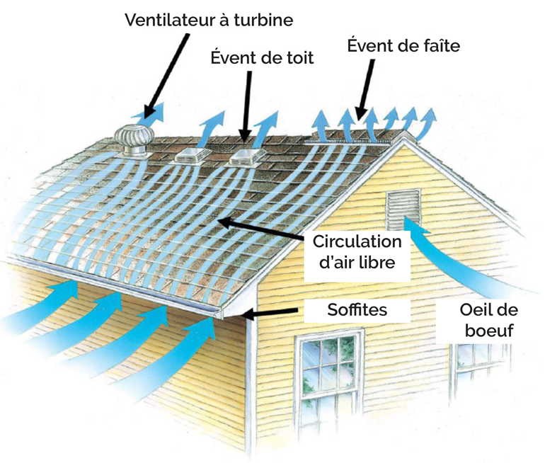

izentrop a écrit :Le confort des habitants dépends plutôt de la qualité et la quantité de l'isolation.
Ton exemple est un peu absurde, je m’excuse. Si tu parles de ”confort des habitants” il ne faut pas ton croquis avec des circulation d’air ã-tout-va ...faut alors une isolation thermique sous-toiture qui passive la maison et donc avec une VMC double flux! Parce que ton truc en été soulage un peu de la chaleur, mais en hiver il sert à refroidir la maison par le pire moyen qui soit, puisque les déperditions de chaleur se faisant par le haut, le système ca aspirer littéralement la chaleur produite en-dessous. Donc question “confort” tu repasseras, ton truc ne sert que dans des habitations non isolées. Et Gégyx ayant choisi de ne pas faire de travaux (ou un minimum) il ne va pas corriger sa toiture (il ne l’a pas demandé)
Et c’est là où le bat blesse.
Ton croquis comporte des erreurs, les flux d’air en bleu sont “sous-toiture” ils doivent donc être représentés en traitillés :arrowd:
les flèches — montrant l’évacuation de l’air extrait de ce “four” constitué par accumulation de chaleur sous-toiture à haute température — doivent être en rouge.
...et l’air n’y est pas “LIBRE” mais de facto CONTRAINT thermodynamiquement. Encore de la réthorique d’amateur.

gildas a écrit :Ces mini volumes d'isolations me sembles trompeurs: Toute cette densité de matières doit mieux conduire la chaleur qu'une isolation de 30cm ou 40cm non tassé...
et non ventilé... Il suffit de mesurer la température côté chaud et côté intérieur hors circulation d'air
Messages : 31198
x 6269
Re: Refroidir un sous-toit durant les grosses chaleurs
par Obamot » 24/05/22, 11:43
Tu viens d’exprimer le contraire avec ton croquis, tu réalises?
