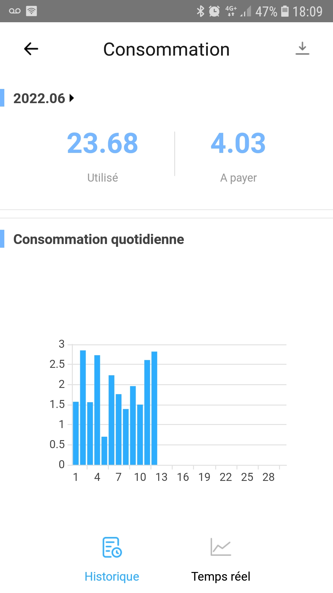

Voilà, ce que ça donne avec l'appli fournie avec .....
LE mieux est de gérer soi-même, mais pas encore fait ....
