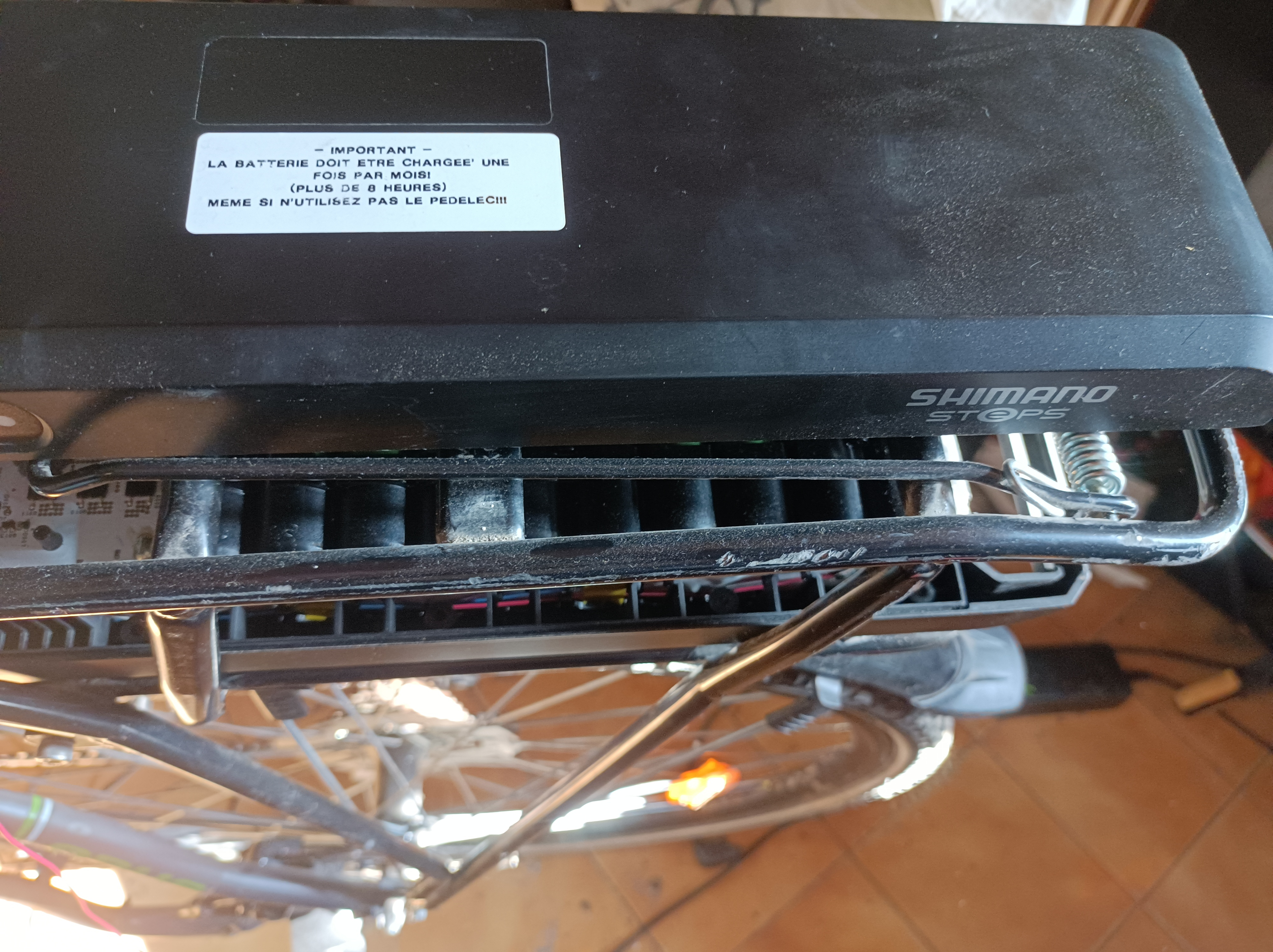

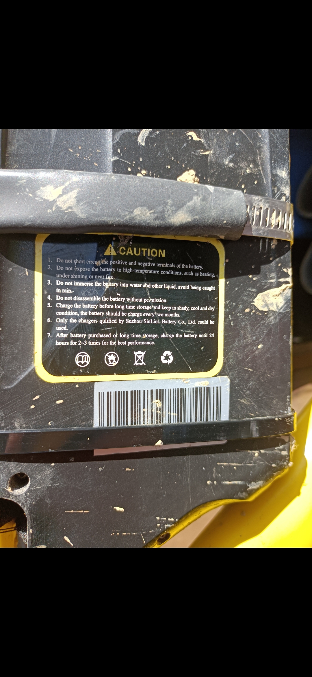

Les batteries lithium sont souvent en rade par négligence.
C'est écrit en gros dessus d' impérativement recharger à fond au plus tard tous les 4 mois et évidemment sur le mode d'emploi.

Shimano recommande de charger à 100% tous les mois.
Chez Kalkhoff c'est tous les 4 mois. Et de faire un cycle complet de décharge total tout les 6 mois.
D'autres préconise tous les 2 mois.
