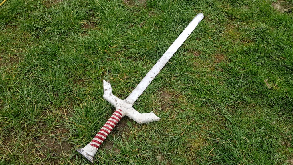

Epée :
Dimensions : En cherchant tout ce qui se faisait sur internet, j’ai opté pour du grand gabarit de 60cm.
Ensuite, questionnement sur des dimensions différentes car les 2 enfants avaient 4 ans de différence. Finalement, pour 2 épées semblables, ce sera moins problématique. Je me suis dit qu’ils vont grandir et ce sera la bonne taille à un moment /Lol
Bois : les lattes de bois en pin j’avais plutôt peur, pour la sécurité de ces brise-fer habituels.. Des tubes en alu ? Bof
Faisant le tour des réserves, je suis parti sur des montants en bois exotique de châssis de fenêtre, récupérés, pour économiser les frais de recyclages de la facture, lors du remplacement par des double vitrages, il y a 6 ans ).
Avec le profil tourmenté du bois, pas facile avec une scie circulaire. Donc j’ai monté un banc de scie pour découper, tant bien que mal, un montant, en tranches. Ensuite faire une poignée plus épaisse, un pommeau ? Il voulait une garde incurvée vers la pointe… De quelle époque, antique, romaine médiévale ? Bien encore quelques jours de recherches.
Assemblage :
J’ai utilisé 2 morceaux de la même latte pour faire la garde, et de les ouvrager un peu, afin qu’elle arrêtent un coup adverse. Pour le pommeau ce sera une épaisseur simple / Na !
Vous remarquerez la rainure sur le plat de l’épée ; c’est plus esthétique que sans ( c’est la rigole pour extirper la lame du corps air et sang )…
Je n’avais pas d’outil arrondi d’assez petit diamètre pour la toupie. Donc commande (15 jours). Ensuite tout un appareillage pour guider la rainureuse bien droite, car à la pointe resserrée, la défonceuse n’est plus guidée. Bref cela occupe.
Ensuite avec une grosse lime demi-ronde j’ai fait des échancrures , ensuite j’ai poncé avec du papier de verre sur un rondin de bois rotatif.
Décorations épée : Pour les différencier, une rouge et une bleue.
Je voulais placer des pierres « tape à l’œil » sur ce qui était possible. Sur la lame cela aurait affaibli le bois.
Ensuite j’ai acheté des pierres en pâte de verre. Mais finalement pour les incruster un peu, ce ne fut pas évident, comme elles étaient de dimensions variées. J’ai tenté de les meuler pour les désépaissir et les arrondir avec un disque diamant, mais immanquablement, il y avait un éclat. Également avec des verres bleu er rouge de bouteille de bière.
J’ai recensé ce que j’avais comme outils à creuser, et le consensuel était de faire des ronds de 20mm ou moins en standard. Pour incruster, après recherches, j’ai dégoté des strass, bon marché. Ils étaient autocollants, cela me gênait pour l’accroche, mais on a fait avec, tant bien que mal.
J’ai tenté la résine UV pas efficace si la lumière n’est pas directe, néoprène, cyanolite… Résultat, la pastille autocollante fondait. Finalement en dernier recours, de l’époxy, et cyano sur les bords. Le problème est que si on raye la surface d’accroche du strass, cela se voit par transparence et sans la pastille argentée le strass n’est plus assez réflecteur, surtout avec la colle jaune au-dessous…
Garniture de la poignée : Choix bon marché, de la cordelette polypropylène de 4mm (A.t..n).
Comme 4+4 = 8mm élargissait d’autant le tour de la poignée, j’ai dû enlevé autant de bois, pour leurs petites mains.
Grosse réflexion et essais sur le nombre de tour à faire et que les extrémités ne soient pas moches.
Finalement je les ai fait pénétrer dans le bois en les ressortant par un trou au centre de l’emplacement des strass.
Pas facile mais en rusant on y arrive J’ai enroulé serré en fixant sobrement avec de la néoprène. Puis aussitôt, j’ai nettoyer avec un chiffon imbibé d’acétone pour enlever les bavures de colle qui dépassaient. Cela part bien.
Pour la peinture, du gris argent glycéro, pour les 2 lames. Une épée à la bombe or et l’autre à l’argent. Mais finalisé les voisinages de couleurs à la bombe, c’est impossible. Donc j’ai fignolé ensuite avec de la peinture acrylique pailletée.
Pour stabiliser le tout, j’ai passé un vernis à l’eau gloss pour dessin d’abord ; puis plusieurs couches, avec un autre vernis, à 7€ le kg / A.t..n

Dans le même domaine, j'avais mécano soudé une épée à 2 mains pour le fiston y a quelques années...bon ok c'est plus trop un jouet...(la lame n'est pas aiguisée...)
C'était surtout un exercice de fabrication en mécano soudage pour lui on l'a faite ensemble...
Re: Panoplie de Chevalier pour Enfant
le meilleur, je ne sais pas ? Mais la bricole dans ma descendance, ce n'est pas flagrant.
Wouah !
En quelle matière, pour ton costaud ?
et la "lame" un tube ?
C'est super d'avoir initié ton fiston à la fabrication, d'un objet.
Wouah !

Acier de base…e235 jcrois donc pas loin du truc a ferrer les chevaux…
La lame c’est un plat…
