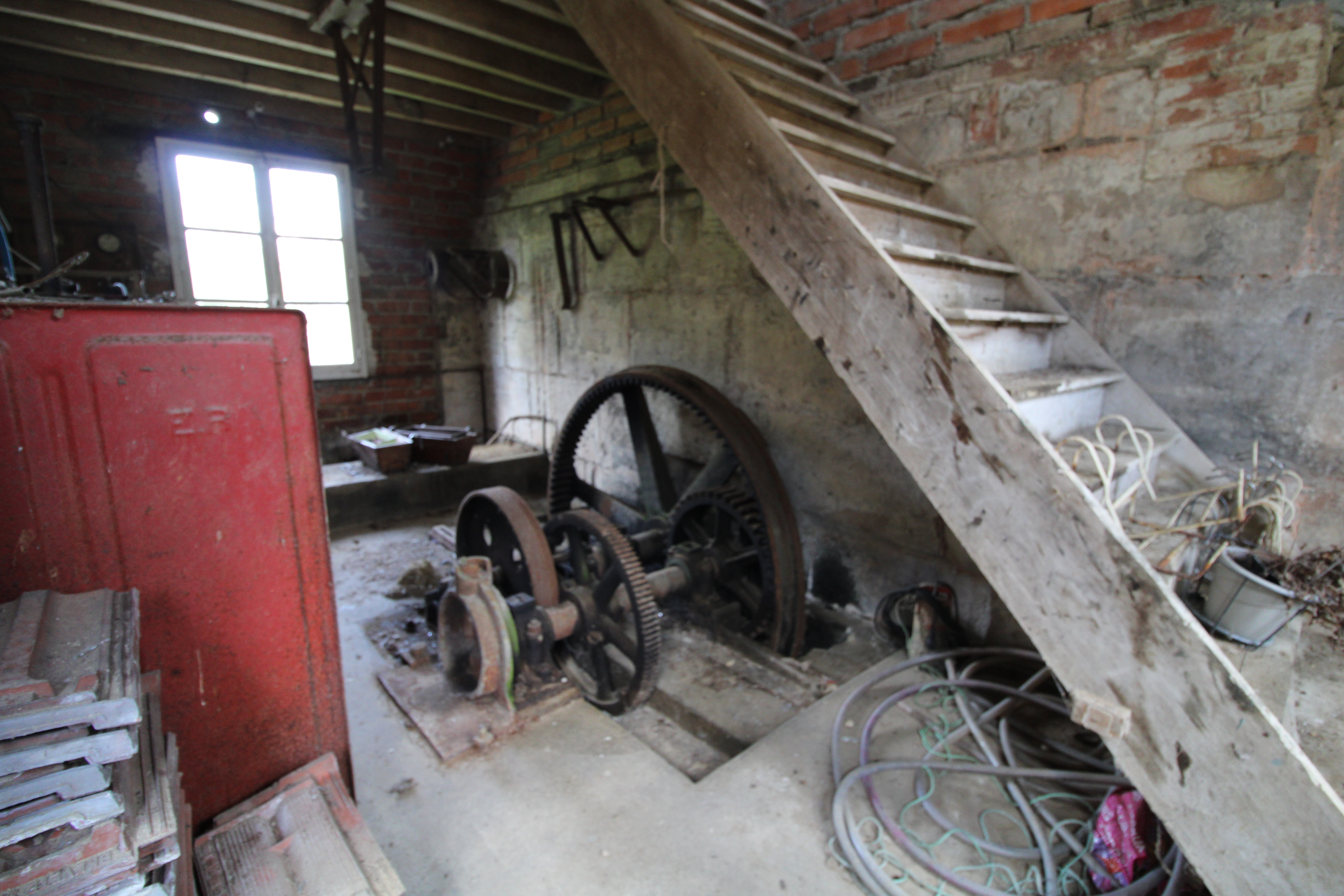

Je suis sur un projet de rénovation d'un moulin à eau en Champagne. Remise en état des vannes, de la roue avec ses palles et ensuite production d'électricité pour la maison et ses dépendances.
Je recherche des personnes dans la region Marne/Haute-Marne idéalement, qui ont une expérience dans ces domaines pour me conseiller sur les travaux. Des mises en contact SVP

tu devrais faire quelques photos et les publier pour situer tes besoins,

bon je n'aurai sans doute pas toutes les réponses, mais cela va dépendre aussi de ce que tu veux faire.
Ton installation est très surannée et son rendement sera médiocre, tu as 2 principales pistes de rénovation pour la partie mécanique
1) soit tu la rénoves à l'identique dans un esprit "musée", elle produira, mais modestement, cela peut suffire.
2) soit tu installes du matériel moderne (et dans ce cas là la prise d'eau est à revoir entièrement).
Concernant la roue à aubes, il faut reproduire les pièces en bois à l'identique si besoin. Le bois devra être traité, par exemple imprégné de goudron et les assemblages en vis et/ou boulons inox.
Concernant la cascade de pignons, ça paraît récupérable en l'état, mais ça aurait besoin d'être dérouillé et repeint à l'antirouille fer.
Concernant la génératrice électrique, faut voir la vitesse de rotation que tu obtiens sur ton arbre le plus véloce et essayer de trouver une génératrice adaptée. Une génératrice asynchrone de quelques kW à 750 tr/min serait à cibler.
Connais-tu le rapport de démultiplication de tes engrenages ?

Merci pour la réponse détaillée.
Je n'ai pas encore les infos en ce qui concerne la démultiplication.
J'étudie les 2 options pour l'instant. J'aimerai garder le charme de l'ancien tout en optimisant la production possible.
Aurais-tu des idées de grandeurs approximative sur le budget à considérer pour les 2 options?
Qu'entends-tu par materiel moderne? Quelles installations recommanderais-tu, pour que je m'instruise sur le sujet avec plus de profondeur?

Christophe P a écrit :J'étudie les 2 options pour l'instant. J'aimerai garder le charme de l'ancien tout en optimisant la production possible.
Bonjour, charmant en effet.
Pas d'obligation de rénover "à l'identique", au moins pour tout ce qui est extérieur?

Christophe P a écrit :Merci pour la réponse détaillée.
Plusieurs façons de faire.
Tu peux compter les dents de chaque pignons, ou bien prendre leur diamètre approximatif
si ta roue tourne encore, fais lui faire un tour à la main doucement tandis que quelqu'un compte les tours de la roue véloce.
J'étudie les 2 options pour l'instant. J'aimerais garder le charme de l'ancien tout en optimisant la production possible.
Si tu gardes la roue à aubes et les pignons, ton seul degré d'amélioration sera la génératrice.
Une rénovation en l'état serait peut-être de l'ordre de 10 k€
Une reconstruction moderne de l'ordre de 100 k€, mais c'est à la louche.
Quand je vois la configuration de ta rivière, c'est un cours d'eau très plat avec un débit modeste. Ajoute à cela le rendement catastrophique d'une roue en dessous et ça fera très peu de kWh à récupérer.
Il faudrait créer une retenue avec une chute, d'au moins 1m, et y placer une turbine de très basse chute, peut-être une VLH
Mais une roue gravitaire à partir de la chute donnerait sans doute un meilleur rapport prix/performance, surtout que ta gamme de puissance est toute petite à vue de nez (quelques kW).
