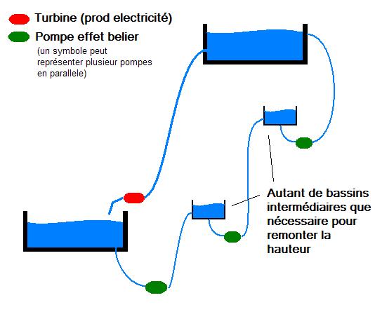

J'avais pensé, il y a quelques temps, à un concept à peu près équivalent. Voici un schema du truc :
Il faudrait bien sur
Pouvez vous m'expliquer où ça déconne, ce concept ?
Qu'est-ce que je n'ai pas vu qui rend le système irréaliste ou irréalisable ?
- envisager un système de remplissage dans l'un des bassins permettant de compenser les pertes dues aux fuites et à l'évaporation
- trouver une géneratrice (en rouge sur le schéma) ne nécessitant pas des débits tros gros

Vos idées lumineuses devraient être à la rubrique « mouvement perpétuel », si décriée…
Ton plan, stricto-sensu, est bien l’idée première de GREGNENE. Il n’y a pas de cours d’eau qui alimenterait les béliers.
Aussi simpliste, il y a la génératrice électrique, tournant grâce au courant d’eau descendant, alimentant une pompe électrique remontant l’eau dans le réservoir !…
Rien n’est parfait dans la mécanique ! les rendements ne sont pas à 100% ou 120%…
La génératrice fabriquera moins d’énergie électrique qu’elle ne reçoit d’énergie potentielle, la pompe à eau, donnera moins d’énergie potentielle qu’elle n’en recevra en énergie électrique...

gegyx a écrit :La génératrice fabriquera moins d’énergie électrique qu’elle ne reçoit d’énergie potentielle, la pompe à eau, donnera moins d’énergie potentielle qu’elle n’en recevra en énergie électrique...
Bilan: ton circuit fermé ne peut tourner.
Ce serait vrai si la pompe a effet belier était électrique. Or, ce n'est pas le cas.
La pompe a effet belier n'utilise pas d'electricité.
Je suis un peu neuneu, mais pas au point d'imaginer des transformations d'énergies de potentielle vers électrique et inversement qui soient surunitaires.

Bref, pour être plus sérieux, regardez cette page pour avoir un explication du principe de fonctionnement de ce type de pompe: http://www.walton.fr/fr/cadrebelierprefr.htm
Ensuite, dites-moi votre avis sur "où est le hic de cette solution ?"
gegyx a écrit :S’il n’y a pas de cours d’eau, et que c’est en circuit fermé, NON.
Il y des pertes dans la turbine (rendement moindre).
Une pompe à bélier, pour remonter un peu d’eau, à besoin du passage de beaucoup d’eau, pour accomplir cette action.
Dans ton lien il y a un cours d'eau ...qui rejette beaucoup plus d'eau qu'il n'en remonte, d'où le bélier tire son énergie.
