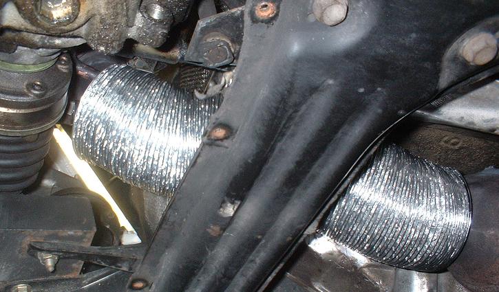

J'utilises également les vapeurs du reniflard pour les faire passer dans le reacteur. Ainsi l'air est prechauffée avant d'entrée dans le reacteur. J'ai isolé l'echappement avec de la gaine de hotte aspirante pour cuisine.

ISOLATION REACTEUR avec de la gaine pour hotte de cuisine.
