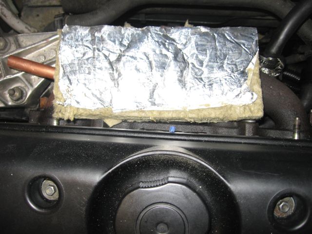

J'ai décidé de faire aspirer de l'air au réacteur à la place des gaz du carter.
Voici la liste des modifs.
Pose d'un tuyau d'arrivée d'air sur le collecteur d'échappement. J'ignore la tenue dans le temps, ça me semble un peu fragile mais je suis pressé d'essayer.
La laine de roche servira à limiter les pertes et à mieux maintenir le tuyau en place
Inversion du collecteur en cuivre, perçage en bout et ajout d'une rallonge vers l'extérieur. Un boulon condamne l'ancienne arrivéeinterne.
Un filtre à impureté pour pompe de forage, filtrera l'air aspiré par le réacteur. Il est à présent caché dans l'aile : pas de place sous le capot...
Le U du reniflard a retrouvé sa place, l'entrée vapeur est légèrement en arrière.

Salut
J'obtiens 140°C en sortie réacteur à l'heure actuelle sans préchauffer l'air à l'entrée.
Je penses que ton bout de cuivre sur le collecteur est inutile.
Ou du moins il n'est pas indispensable. Tu dois être à 180°C en sortie réacteur, c'est inutile à mon avis. N'oublie pas de poser un petit filtre à air de mob.
Par contre j'ai une question.
Tu n'as pas de manche à air entre le filtre à air et le collecteur d'admission ?
Sans les vapeurs du reniflard il te faut forcement un venturi ou un volet pour forcer l'air à aspirer à travers le réacteur. La manche à air c'est pratique pour installer un venturi.
Si tu peux fais toi une petite colonne d'eau c'est pratique pour mesurer l'aspiration de ton système.
Bonne bricolade...

Bonjour à tous,
Non, comme le montrent les photos, il n'y a pas de collecteur, mais 4 pipes d'admission indépendantes dans le couvercle de filtre à air. Ca ne m'a pas facilité la tâche...

Bref, encore des ajustements à prévoir... L'important est de ne jamais désespérer.
Ceci dit je crois que je vais finir par abandonner la tige creuse en cuivre pour tester un montage plus "traditionnel". Ne serait-ce que pour pouvoir vérifier si le manque d'efficacité vient du cuivre ou de la qualité du montage réacteur.
A suivre...
PITMIX a écrit :Tu n'as pas de manche à air entre le filtre à air et le collecteur d'admission ?
___
J'ai fait une virée de quelques jours : la conso est redescendue sous la barre fatidique de 4 litres avec 3,94 l/100 sur 1000 km.
Elle "peut mieux faire" puisque le record est de 3,8 l/100 l'été dernier sans pantone, mais avec AVEC...
Pas encore significatif, mais encourageant. Une partie du parcours s'est faite sous la pluie où le réacteur est moins efficace (malgré l'ajout d'adhésif réfléchissant pour limiter les déperditions), ainsi que 200 km de voie express/autoroute.
Si elle est plus sobre, la voiture a moins la pêche qu'à l'époque ou elle avalait 3 l/100 d'eau. A l'inverse cette fois elle s'est contentée de 2 litres d'eau sur environ 1500 km
A suivre...
