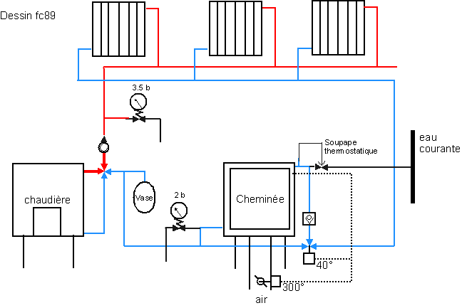

Euh si je comprends bien tu préchauffe l'eau avec la cheminé avant la chaudière?
Mais je comprends pas bien comment l'eau circule dans la chaudiere...
tu as l'entrée "froide" en haut? Et ta vanne 3 voies de la chaudière est commandé par la T° des fumées?

La vanne 4 voies de la chaudière pilotée ou non par un thermostat d'ambiance, permet de séparer la chaudière du circuit ou de diminuer la sortie d'eau de la chaudière .
La vanne 3 voies de la cheminée est pilotée par la température de l'eau du foyer.
Le tirage est piloté par la température de l'avaloir.
Oui, il faut envoyer l'eau de l'échangeur du foyer dans la chaudière quand elle tourne, comme cela elle s'arrête plus tôt.
Actuellement elle ne tourne pas car il ne fait assez froid.

Ok avec les explications ca va un peu mieux (quoique... )
Ok c'est l'admission donc tout en bas de la chaudière? Pkoi 300°C alors?
fc89 a écrit :Le tirage est piloté par la température de l'avaloir.

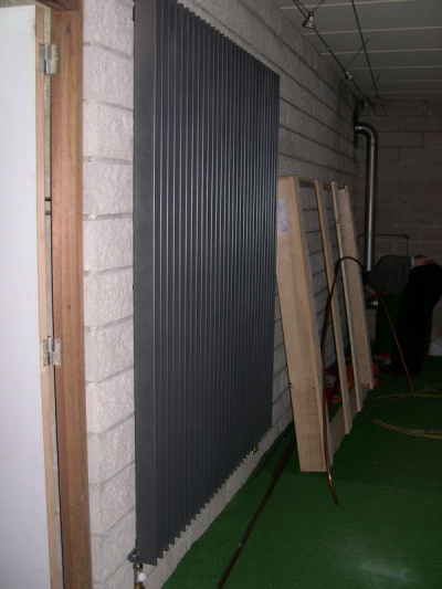

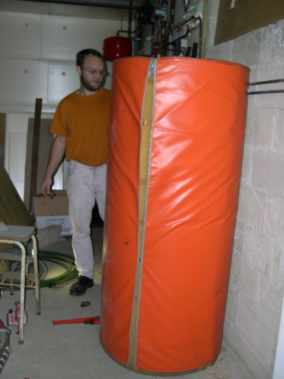

Comme promis voici les photos (le 2ieme truc orange à coté du ballon orange c'est moi...c'était pas fait exprès) :
Le radiateur:

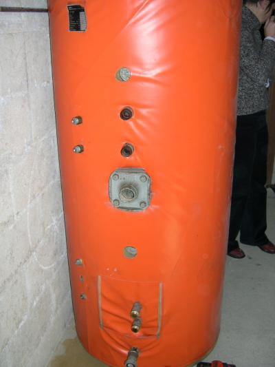

Le "vieux" ballon:

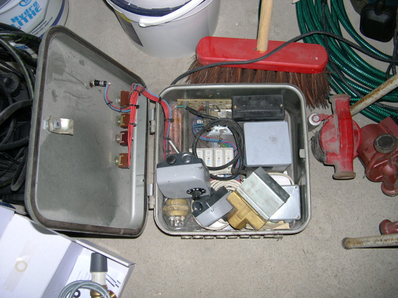

La "boite magique" avec les régulation en puzzle:

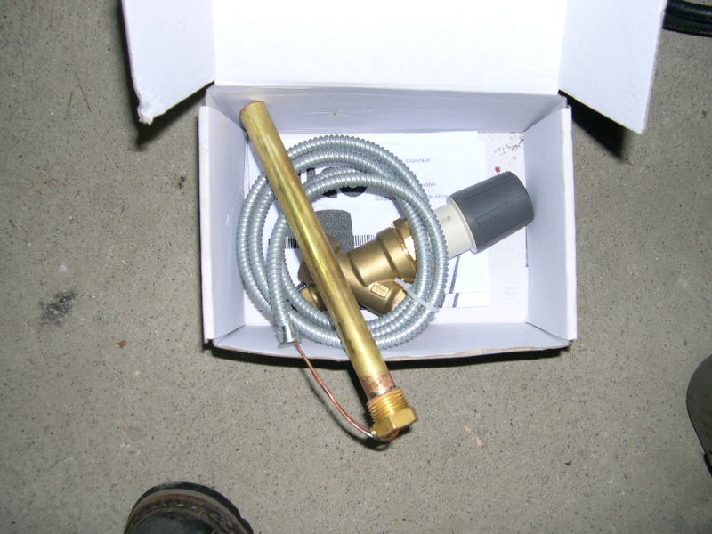

Et enfin la fameuse Vanne Thermique de sécurité (je vais en chier pour mettre le doigt de gant ...)

Le "vieux" ballon:
