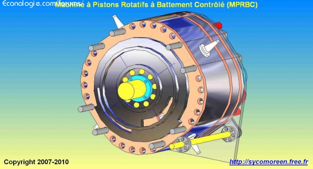

MPRBC's Final Design step 43/50
L'image précédente a montré une butée à billes centrales, celle-ci présente une deuxième butée à billes plus excentrées.
Ainsi, l'obturateur rotatif tourne entre 2 butées à billes selon les préconisations techniques de la SAERE
Après une période de rodage, ceci permet de supprimer presque totalement les frottements et d'avoir des pièces parfaitement ajustées.

MPRBC's Final Design step 44/50
Comme pour la SAERE,
l'obturateur rotatif utilise un pivot monté sur roulement de manière à garantir un guidage avec peu de frottements.
Par ailleurs, on utilisera sur la machine présentée les lumières placées sur le rayon inférieur pour les admissions et les ouvertures de grand rayon pour les échappements de fluides.
Après une période de rodage, ceci permet de supprimer presque totalement les frottements et d'avoir des pièces parfaitement ajustées.[/quote]

MPRBC's Final Design step 45/50
La plaque de fermeture est mise en place du côté des échanges gazeux. Elle soutient également 2 pivots : celui de la soupape rotative et celui de l'arbre auxiliaire de transmission.
On y observe 8 ouvertures dont 4 sur un petit rayon et 4 sur un grand rayon.
Ceci permet par exemple d'insuffler l'air sur les lumières placées sur les rayons externes (admission) et de chasser l'air par les lumières situées sur les rayons internes (échappement).

MPRBC's Final Design step 46/50
Ajout de 3 conduites bleues de circulation de liquide de refroidissement.
La périphérie du côté des échanges gazeux en air frais a été choisie comme arrivée du liquide froid pour obtenir un meilleur remplissage tout en gardant le liquide frais.
