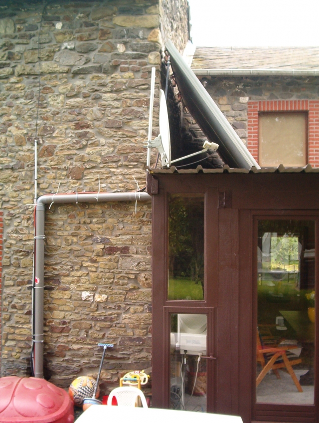

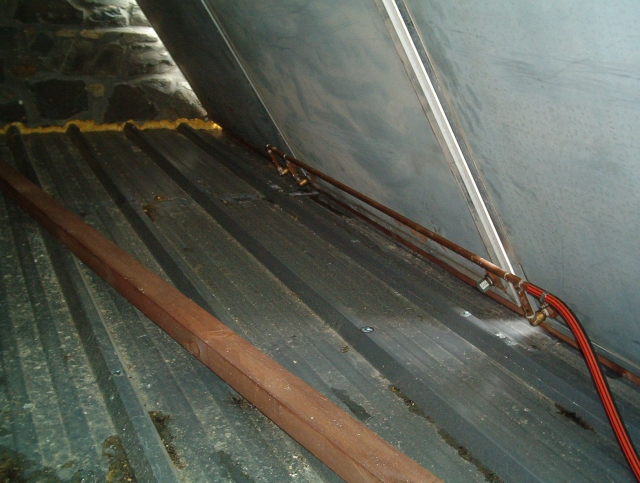

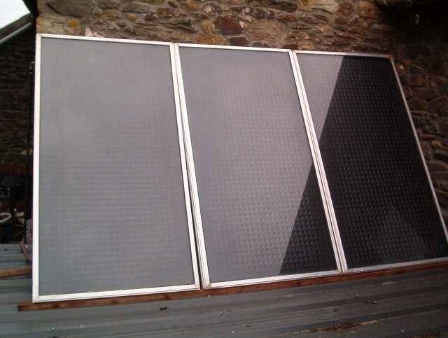

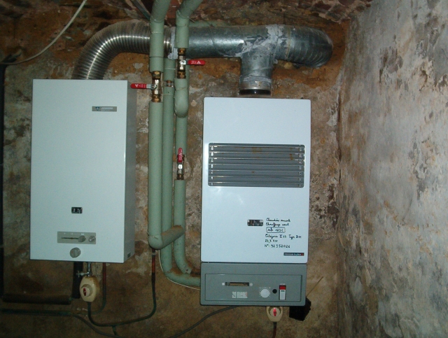

Voici quelques photos de l'installation de Guidi dans les Ardennes Belges. Il s'agit d'une réhausse solaire sur le retour avant chaudière (donc en série mais bypassable). Il prévoit de faire un autre circuit similaire mais alimenté par poêle bois.
Pour le moment aucune régulation (mais ca viendra avant l'hiver): le circulateur de chaudière tourne en permanence en petite vitesse.
Le but du montage: permettre de couper la chaudière l'été (sur les vieilles maison un chauffage permanent est nécessaire).
C'est monté avec des panneaux "diament" qui ont 20 ans (haut de gamme de l'époque je suppose) et a récupéré d'occasion ensemble (en fait un vieux modèle d'expo d'un ami plombier), le ballon je l'ai utilisé chez moi pour notre chaudière bois
Il passera surement expliquer plus en détail et répondre aux questions plus précises.
Coût total: moins de 1000 euros.

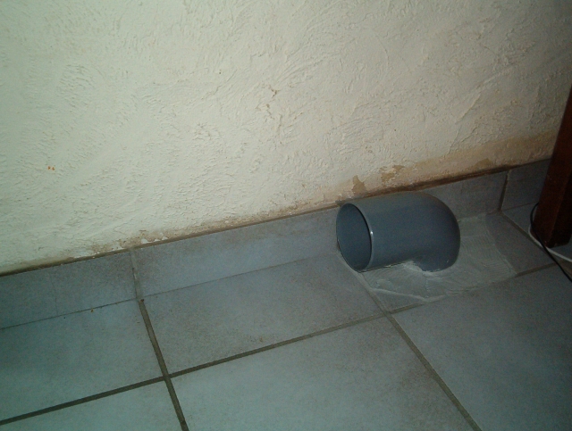

Il a egalement monté un circulateur à air chaud qui vient pomper les watts dans la veranda via un tuyau PVC et un petit ventilateur:

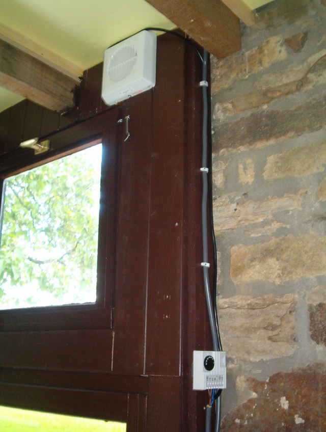

Ventilo et régulation (ON si T°>25°C):
Gaine PVC (à isoler) :
Sortie dans le salon (cachée sous un meuble) :
