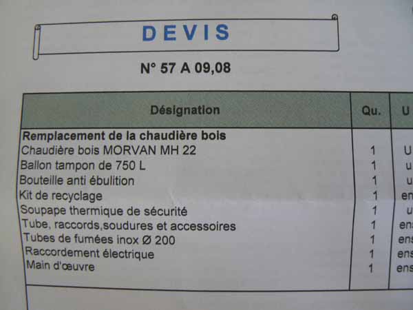

Le premier devis de la première installation:
Les deux devis pour la deuxième installation, mais le chauffagiste ma confirmé qu'il fallait les deux ballon tampon:

par Christophe » 04/09/08, 19:00
Ok ca commence à être plus clair..
A) La chaudière morvan mh22 et la CTC PV125 ce sont des chaudières à BUCHES je présume?
Quel est leur capacité respective ? (volume de charge si tu préfere)
J'avais essayé une méthode d'estimation du volume d'un tampon pour le bois:
https://www.econologie.com/forums/bois-energ ... t4267.html
Je trouvais pour une chaudière de 13kW: 2200L de tampon...
B) Si je saisis bien l'idée des 2 devis:
1) pas de tampon pour le chauffage: le ballon solaire ECS est alimenté par le bois et le solaire.
Au niveau du confort tu aura donc la même chose qu'actuellement: pas de tampon thermique sur le bois, si la chaudière ne tourne pas tes radiateurs ne chauffent pas.
2) 2 tampons distincts: un solaire et un bois.
Ca a l'avantage d'avoir plus d'inertie mais ca va dans les 2 sens: à la chauffe comme au refroidissement. Cette solution sera également plus chere je présume.
Par contre la 1ere chaudière est peut être surdimensionnée (pas bon avec le bois)...
