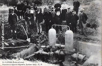

Bonjour à tous,
voila Didier 33420 et moi sommes entrain d' éffectuer des recherches sur cette pompe mysterieuse voila une photo dont on sait qu' un modèle se trouvait à st Flovier
en bas de la photo est inscrit " st Flovier(Indre et Loire)
fontaine et appareil élévatoire, système Gelly - N, P -
on ne sait toujours pas comment s' appelle cette pompe mysterieuse, j' ai fait moultes recherches sur google mais sans succès, alors je tiens à vous soumettre cette recherche peut être que d' autres aurons plus de chance que moi
aidez nous Didier et moi, merci d' avance
cordialement
cordialement

Bonjour à tous . Merci à oli80 pour l'aide qu'il m'a apporté dans mes recherches et aussi pour m'avoir encouragé à en faire ! Je confirme , cette machine est bien un bélier siphoïde .Le siphon élévateur sur le principe est très proche de cette machine . La différence c'est que sur le siphon élévateur on inhibe "l'onde retour" du tuyau de descente avec des membranes ou plus tard avec une chambre à air , alors que sur cette machine on en tire profit avec un second clapet de choc !Je devrai prochainement avoir pas mal de renseignements sur cette machine , je ne manquerai pas de venir en parler ici . Je compte fabriquer une réplique et faire des essais . J'ai déjà fabriqué un bélier siphoide et un siphon élévateur . Leurs essais m'ont permis de bien comprendre le principe de ces machines . Elles sont toutes dérivées du bélier hydraulique .
Cordialement.
Didier

Bonjour . J'ai réalisé une animation représentant ( selon moi ) le fonctionnement de cette machine . On voit bien qu'il s'agit de deux béliers montés en "oposition" Celui de gauche récupère le coup de bélier provoqué par l'arrêt de la circulation d'eau du siphon , et l'instant suivant , celui de droite récupère le coup de bélier provoqué par l'arrêt de "l'onde retour " ...
J'ai essayé de la joindre à ce message , mais ça ne fonctionne pas !!! Je vous donne donc le lien vers la page de mon site ou elle est visible :
http://ekladata.com/3E564wa3nIDpHSxVehzfo9sKhoU.gif

Bonjour à tous . Le mystère est levé !!! On peut dire merci à Mr Marcillat !!! Sans lui on chercherait encore !!! Il vient de m'envoyer des documents qui prouvent ce qu'il nous dit ici au sujet de cette machine .
C'est bien un bélier siphoide !! En plus il peut être installé comme un bélier traditionnel tout en étant limité par une chute de 8 mètres ( c'est déjà pas mal ) Sont constructeur était la société "Gelly" ( disparue de nos jours ) La société Gelly annonçait un rendement bien supérieur à un bélier "traditionnel" Il me reste donc à fabriquer une réplique de cette machine et faire des essais !!! L'animation que j'ai donné plus haut sur le principe de fonctionnement est globalement exacte .
Encore merci à Mr Marcillat !
Cordialement.
Didier
