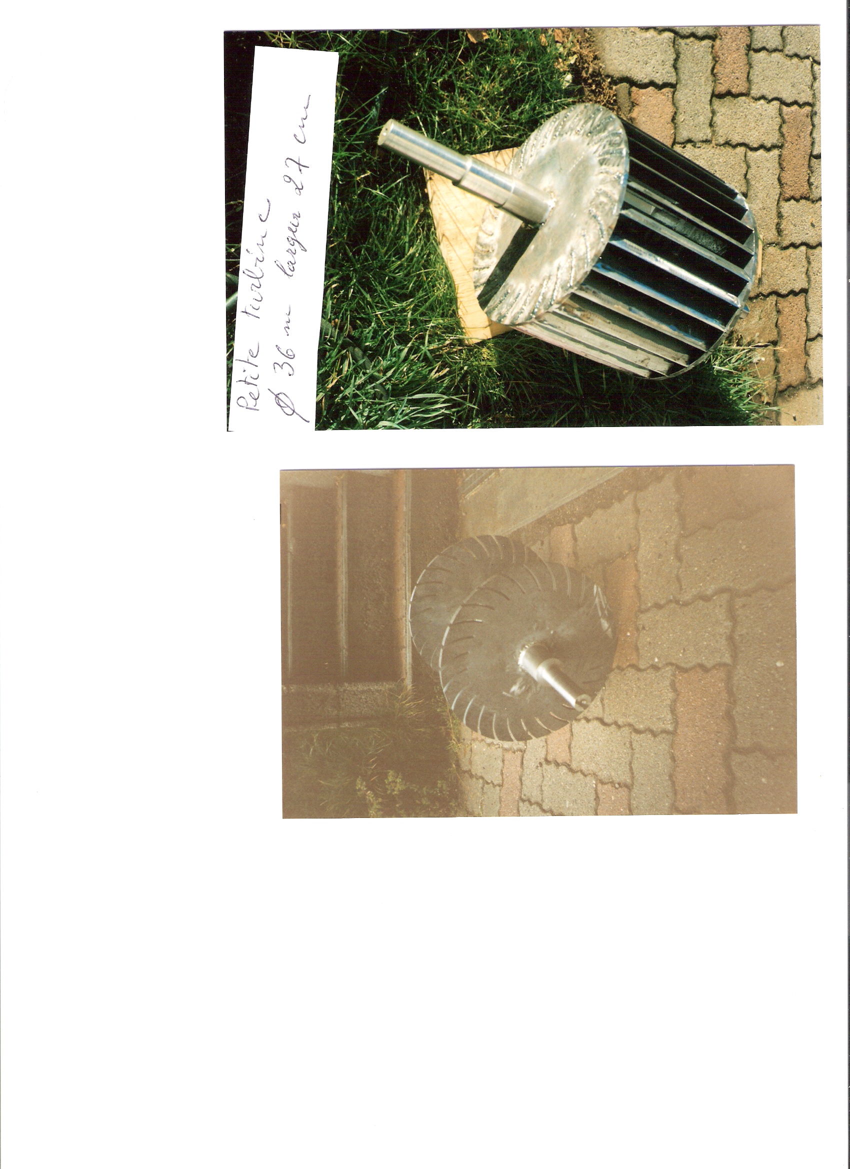

j'ai fabriquer une turbine c'est simple une osberger photo de lien:
https://www.econologie.com/fichiers/partager/TURBINE.jpg
sur la photo nous pouvons voir les 2 disques que j'ai fait découper au laser dans une entreprise.ce n'est pas cher.
ce type de turbine a un tres bon rendement et de réalisation facile pour un particulier.
ma turbine me fourni 2 kw avec 2.7 m de chute .
avant j'avais monté une petite turbine négri de récupération qui me produisais 600 watts en CONSOMMENT pratiquement autant d'eau. alors le rendement de la négri !!!!!!!!!!!
j'ai encore cette petite turbine.

autre chose la turbine osberger est identique a la turbine blanki
ci joint un lien pour savoir tout ce qu'il faut pour la réaliser
