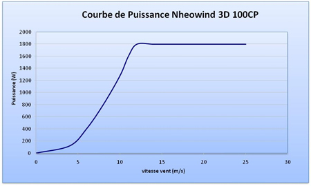

Si tu compares les courbes de puissance de cette eolienne :
et celle du éolienne "standard" de puissance à peu près équivalente :
Tu constateras que les vents faibles ne sont exploités dans aucun des cas.
Par contre, la vitesse max testée en soufflerie pour la première est donnée à 45m/s (162Km/h) ce qui excède largement les 25m/s (90Km/h) couramment admis comme vitesse max de vent avant qu'une éolienne standard ne se mette en rideau.
Ce qui fait que, si les courbes du dessus continuaient sur la droite, le "plateau" de celle du haut continuerait au moins jusqu'à 45m/s alors que celle du bas ferait un plongeon à 0 à 25m/s (pales en rideau).
Donc, théoriquement, la première ayant une plage d'utilisation supérieure, son rendement sur l'année s'en trouve augmentée.
Maintenant, en pratique, comptes les jours où le vent est compris entre 90Km/h et 162km/h.... :?

Pour être plus precis calculez donc la puissance disponible dans la surface balayée :
Sur la 3D 100CP cela vat encore (rendement 30%)
Sur la 3D 50 c'est la derniere trouvaille farfelue (rendement 150%)
http://www.nheolis.com/fr/index.php?page=nheowind-3d-50
Y'en a qui ne relisent même pas ce qu'ils ecrivent .....
Obelix
Je pense qu'ils ont fait un copié/collé malencontreux entre les 2. En effet, entre le modèle 100CP et le 50, la puissance donnée est la même (1800W) pour des diamètres de 3m dans un cas et 1,2m dans l'autre. Quant-aux courbes, ce sont exactement les mêmes.
C'est pas vraiment top pour leur crédibilité, ça...
