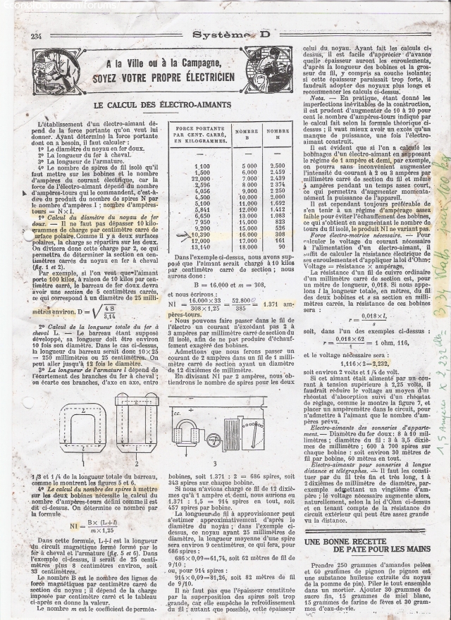

ce calcul est'il juste
j'ai trouvé ceci sur un très vieux système D.
me dire ce que vous en penser?
https://www.econologie.info/share/partag ... E9TI4i.jpg
recevez mes remerciements.

bonjour
bien pour la mémoire de ressortir une revue qui publie toujours de bons articles ....
mais je reste un peu sur ma faim, surtout pour la "une bonne recette de pate pour les mains", j'eusse aimé voir la suite, si cela était possible.
par contre la réponse donnée par éléphant est certainement très correcte mais comme le disait kouroukaï, qui disait n'avoir pas un niveau scientifique poussé, je ne pense pas qu'il y ai trouvé son bonheur, même si dans son deuxième post, il t'en remercie.
jeff
