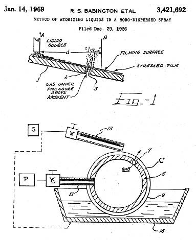

Mais j'aime tes croquis
c est ceux la de Thomas s Babington
peut etre peu connu cet inventeur a reussi quand meme a comercialiser et gagner de l argent par ce principe.
non pas avec sont bruleur, mais avec un atomisateur medical basé sur le meme principe
premier brevet 69, second 75 c est dire s il a travailler sur le principe
