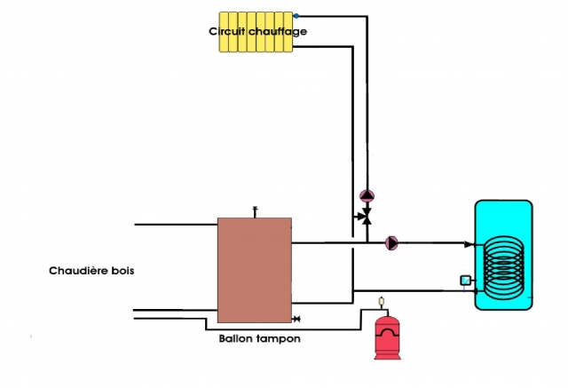

Je dispose d'une chaudière Bois à tirage inversé Buderus Logano S121, avec systeme de régulation Oventrop (Ballon tampon 1000L) à laquelle j'ai adjoins un ballon ECS 200L.
Par inertie ce ballon, bien qu'ayant une programmation a 50°, monte à plus de 80° du fait que le retour au ballon tampon se fait par le ballon d'ECS.
Il n'y a qu'une pompe sur le circuit entre les deux ballons.
Comment régler ce problème?
Merci

ce schema est correct mais ne semble pas correspondre a ton descriptif. tu dis qu'il n'y a qu'une seule pompe dans ton installation.
dans le schema il y en a deux.
dans le schema le ballon ECS est independant du tampon.
il faut le schema exact de TON installation avec quel tuyau va a quel endroit.

dans ton schéma hydraulique tu as une vannes 3 voies côtés radiateurs: qui la gère ?
idem pour la charge du boiler ECS qui gère cela?
la pompe qui alimente ton boiler ECS doit être couplée à un thermostat qui stope la charge du boiler à 60°C (ou moins si tu veux) ; à moins qu'une régulation spécifique s'en charge
