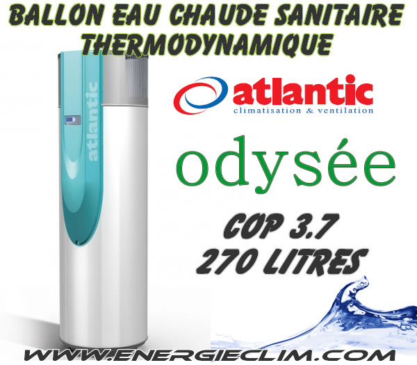

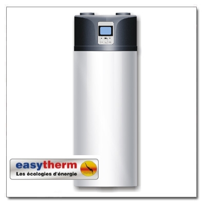

autrement il y a déjà des ballon ECS thermodynamiques, qui sont prévus pour remplacer les ballons électriques "directs":
le ballon d'eau chaude thermodynamique
compter environs 2000€ TTC
-25% de crédit d'impôt, soit 1500€
contre 500€ TTC pour un ballon ECS traditionnel de 250L
et un COP minable en hiver... limité à -5°C de T° ext. en dessous, résistance traditionnelle
COP 3.7.... à 15°C, COP moyen Annuel d'environ 2 à 2.5 je suppose
Je dois consommer environs 11€ de fioul par mois pour ma produc d'ECS, soit environs 132€/an
Avec ce truc, j'économiserai env. la moitié de ma consommation énergétique pour l'eau chaude, soit env. 66€/an...
retour sur investissement 1500/66 = 23 ans !!
Pour moi, le vrai calcul consiste aussi à prendre en compte les pertes thermiques de la chaudière qui sert au chauffage et à l'ECS et qui servent partiellement à "chauffer" la lingerie et faire sécher le linge : 40 L de fioul par mois quand même !!
40L x 0.70€/l = 28€/mois ou sur 6 mois d'été (chaudière éteinte si remplacée par ballon) 6 x 28=168€/an
Dans mon cas personnel, le retour sur investissement devient :
1500/(66+168)= 6.5 ans c'est mieux

+1 Maloche, le chauffe eau thermodynamique c'est du pipo, en plus ca refroidit ta cave / cellier / local chauffage...

Macro, je vous suis plus là! Le chauffe eau thermodynamique va pomper les calories du local dans lequel il est! Pour moi c'est pas bon!

Christophe a écrit :+1 Maloche, le chauffe eau thermodynamique c'est du pipo, en plus ca refroidit ta cave / cellier / local chauffage...
J'ai un vieux compresseur frigo qui traine et qui a pompé de l'air des année. Vous croyez que c'est refitable?
Non, le ballon thermodynamique possède 2 gaines à raccorder dehors

A) Ah y a un échangeur externe? Je savais pas...j'ai rien dis alors!
N'empeche c'est quand même pas rentable...
