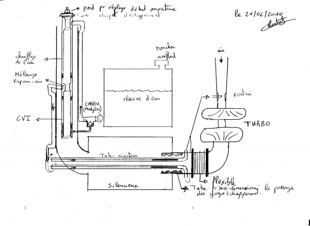

Je m'appréte à pantoniser un tracteur de 120ch.
Question vapeur, j'hésite avec un GV car je n'en n'ai pas vu d'installé sur des moteurs de grosses cylindrées!
Je pense que la difficulté est de trouver l'endroit à la bonne température pour installer le GV pour qu'il ne produise ni trop, ni pas assez de vapeur...
D'où peut-être les montages avec bulleurs?
Si quelqu'un a déjà eu l'expèrience de ce GV sur tracteur, pourriez-vous m'en faire part des infos et consommation d'eau?
merci à vous
