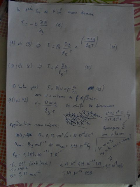

par aerialcastor » 06/03/11, 19:35
Aerialcasor il fait pas si Aerialcastor il fait pas ça...
En attendant, tes calculs on les a toujours pas vu.
J'ai commencé une approche, mais il y a une erreur quelque part, surement dans l'application numérique. Mais comme tu es très fort tu vas la trouver tout de suite.
Je trouve une vitesse de diffusion en 10^-9 m/s ce qui est incohérent, (et très lent contrairement e ce que j'ai écrit sur la feuille).
Donc je te propose de trouver l'erreur et de refaire le calcul en prenant en compte le vent( que je te laisse fixer à la vitesse que tu veux).

Amusant de lire les calculs de aerialcastor, qui n'est pas capable de copier les solutions de l'équation de diffusion sur wikipedia ou autres livres, un peu partout !! !!!
Ni encore moins d'avoir une idée de la caractéristique de base dimensionnelle des solutions que j'ai écrite à répétition sur econologie, simple, qu'on oublie d'enseigner en France dans les cours de chauffage et du bâtiment !!!!
Je constate que cette loi du temps comme le carré de la distance est comme de l'hébreu pour beaucoup comme aerialcastor !!
Donc aerialcastor a bien écrit les lois de Fick du flux et de diffusion, mais dépassé par cette équation (il est vrai qui a occupé pendant plus de 200 ans les mathématiciens et même Einstein en 1905), pour simplifier il déclare : "la concentration c ne varie pas au cours du temps" en parfaite et totale contradiction avec le but du calcul savoir combien de temps la concentration met à augmenter en partant de la surface d'eau de départ saturante c(x=0 et t=0)= c_saturante vers loin de cette surface où elle est faible et non saturante x(x>0 et t=0)=c0 <<c_saturante !!
Donc son choix de c(x,t)=constante supprime toute diffusion, vu que c'est le même choix que pour la conductivité thermique stationnaire usuelle, une fois que la chaleur a fini de diffuser, seul cas que aerialcastor semble connaître, très utilisé dans l'isolation thermique!!
Après avec un gaz à l'équilibre il calcule une densité avec l'altitude comme pour l'air dont la pression diminue en montant avec l'altitude (en oubliant le problème de détente adiabatique PV^gamma=ct ) et après il va chercher la loi de Fick pour avoir un flux de molécules du à la variation de densité avec l'altitude, en oubliant que si on a un équilibre au cours du temps, avec c constant avec le temps à une altitude donnée le flux vers le haut est égal au flux en sens inverse vers le bas, du à la gravité, chute des molécules sous leur poids, qu'il a oublié.
(voir la belle expérience de Millikan par exemple) :
http://fr.wikipedia.org/wiki/Exp%C3%A9r ... e_Millikan
Donc ayant mal assimilé les bases physiques, aerialcastor calcule en faisant une belle salade, ayant perdu le sens concret et obtient des chiffres absurdes !!
Il doit résoudre l'équation de diffusion avec c(x,t) variable avec le temps par transformée de Fourier ou en cherchant dans wikipedia si méprisé, mais si utile pour éviter d'acheter pleins de livres de physique. (j'ai déjà mis les références sur econologie à propos de stockage sous terre de chaleur d'été pour l'hiver).
Il trouvera de belles gaussiennes fonction surtout de x^2/4Dt ou leur intégrales comme la fonction c_sat[1-erf(x/(2.rac(D.t))] !!
T= \frac{T_0}{\sqrt{\pi t D}} \int_0^x \exp(- \frac{u^2}{4tD})\, du = T_0 \,{\rm erf}(\frac{x}{2\sqrt{Dt}})
voir :
http://fr.wikipedia.org/wiki/Fonction_d%27erreur
et on peut vérifier en calculant les dérivées qu'elle vérifie la loi de Fick de diffusion de la chaleur !!
http://bibnum.education.fr/sciencesdela ... ure-de-la-
Cela fixe l'essentiel du temps de diffusion qui croit comme le carré de la distance, que j'ai déjà écrit, à répétition, et avec D=22x10^-6m2/s des tables de diffusion des molécules d'eau dans l'air (sans aucune références internet par aerialcastor, ) , on obtient en une seconde 2xrac(22)=9,38mm et en 100s 10 fois plus et en 10000s soit 2h,46min sur 100 fois plus soit 0,938m et en 1000000s=11,7jours sur 9,38m .
