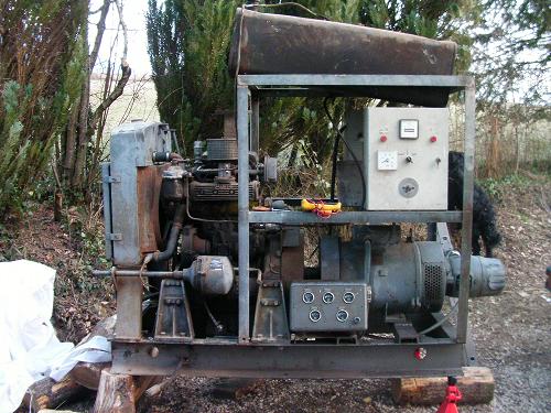

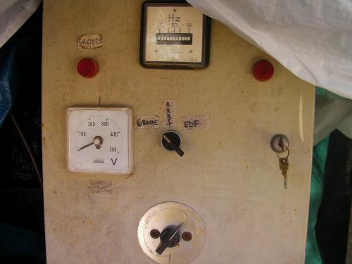

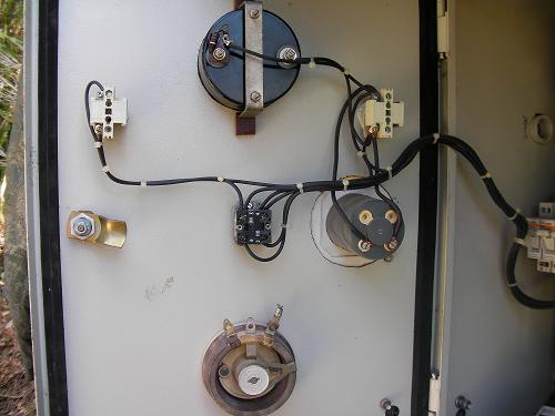

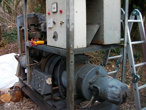

Alors j'ai récupéré un groupe électrogène moteur aster et génératrice sobemo de 20KW mais tout n'est pas branché en fait il servait de groupe de secours pour une boîte, donc il fonctionnait.Perso je voudrais juste l'utiliser en tant que groupe seul sans le raccorder a la maison.Pour l'instant quand je met un voltmètre aux bornes du tranfo je n'ai que 17v .Je précise que l'on a possibilité de régler la tension et la fréquence via le tableau de commande mais que le ((régulateur de tension(bouton en bas de l'armoire élec sur la photo 1) ) lui n'est branché a rien.Et je me demande a quoi le relié pour pouvoir augmenter ou abaisser la tension.Je joint quelques photos ca m'aidera a vous expliquer.Pour le moment le branchement est le suivant:

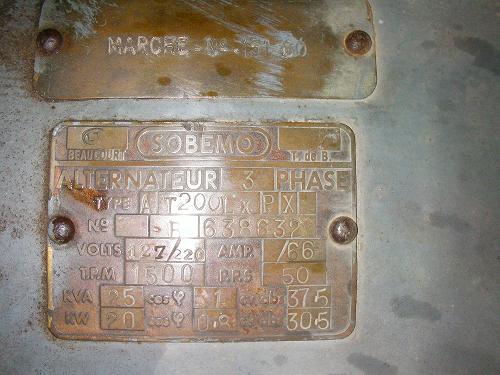

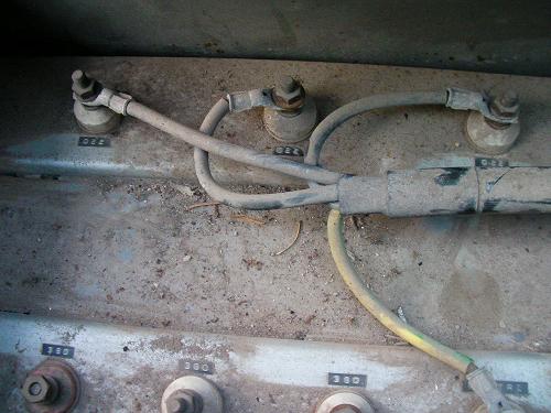

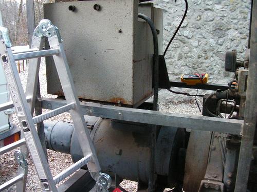

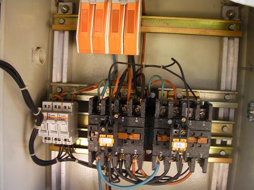

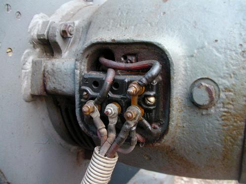

les fils que l'on voit sur la photo 3 qui sortent de la tête de la génératrice (qui doit être l'excitateur) sont reliés a une platine sur la photo 5.Sur cette même platine viennent trois câbles qui eux viennent de la photo 4 (qui est la photo prise sur le dessus de la génératrice).Ces même fils ceux de la photos 4 qui vont sur la platine (photo5) repartent vers un tranfo (que l'ont voit de dessus photo 6 et de derrière photo 7)où ils sont reliés a des bornes 220.D'ailleurs en face on voit qu'il y a des bornes 380.Voila j'espère être assez explicite car je suis pas un pro.Alors mes questions sont:
A quel élément dois je branché le régulateur de tension(bouton en bas de l'armoire élec sur la photo 1)?
Est ce normal que je n'ai que 17V aux bornes du transfo (photo 6 et 7)?
Les fils qui viennent de l'excitateur (photo3) vont ils bien sur la platine (photo5)?
A quoi sert ce transfo (qui est de 31,5 kva)? sur les petits groupes je ne voit pas de tranfo d'où ma question

controler que les connexions qui sortent de l'exitatrice sont bien connectées a l'alternateur
logiquement la regulation doit jouer sur l'exitation de l'exitatrice
il se peut que ces cables aient été debranchés lors de la mise hors service si tel est le cas en faisant tourner la système tu auras une tension faible due à la remanence ( ce qui à l'air de se passer )
reste à connaitre le principe de l'exitation de l'exitatrice
est ce en courant continu ? ( ce qui serait logique )
regarde si tu as deux cables qui proviennent de cette excitatrice
ce seront certainement ceux qui servaient à la regulation ( dans l'armoire)

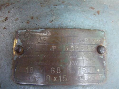

regarder sur la plaque de l'excitatrice si le courant est continu sur la photo , on ne peux pas lire correctement - il me semble lire 18 ampere 6.8 volts et dynamo ( ce serai donc du continu
à noter qu'il faut beaucoup d'amperes et peu de tension
sur cette regulation tu peux soit essayer soit
de mettre les 2 fils en contact avec la rotation tu aura une tension et un courant maxi qui va exciter les inducteurs de ton excitatrice
soit mettre une resistance de quelques ohms et supportant une dizaine d'amperes pour fermer ce circuit
la tension de l'alternateur va monter

ton transfo est un transfo 220 /380 qui servait a changer de tension
actuellement il aest alimenté par le generateur
autre detail peut on avoir une photo pour lire ce qui est inscrit sue l'armoire inferieure ( la petite )
là dessus tu devrai avoir des parametres qui sont direstement liés à l'excitatrice - sur la photo , on ne lit pas bien
ou alors indique moi ce que donnent les appareils de mesure et les boutons de commandes

il me semble lire sur la plaque de l'excitatrice "schunt" ce qui voudrait dire que sur ces 2 fils il te faudrait un réhostat ( resistance variable et reglable) supportant le courant maxi de l'excitation de l'excitatrice )
