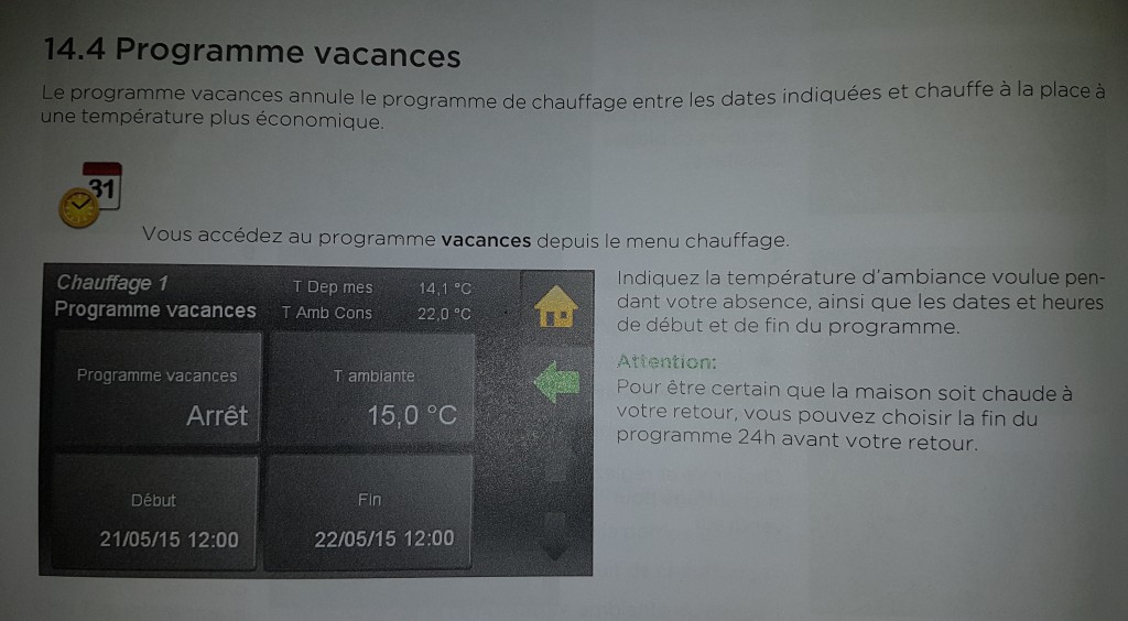

Sur la tablette de ma chaudiere j'ai une fonction vacançes . Je voudrai programmer l'arrêt de ma chaudiere pendant quelques jours et son demarrage 2 jours avant mon retour est çe possible? Comment utiliser cette fonction ? Merci à vous.

C'est ce à quoi sert cette fonction. De mémoire, la chaudière se met en hors gel jusqu'à la date de retour (je ne sais plus s'il faut "rentrer" la date de retour ou le nombre de jours d'absence). A vérifier aussi si elle "anticipe" le temps de remontée en température ou s'il faut anticiper (rentrer par ex le 7 à 6 h du matin pour un retour le 7 au soir ou le 8 au matin, histoire que la maison se réchauffe).

Il te faut regarder le mode d'emploi (ou compter sur un possesseur d'une Okofen avec la nouvelle régulation passe par là et t'explique). Peut-être aussi un coup de fil à ton installateur qui te guidera s'il est sympa ?

Cette fonction est simplissime d'utilisation.
Vous choisissez la température souhaitée pendant votre absence
Vous choisissez les dates de début et de fin du programme vacances (à vous d'anticiper la remise en service du chauffage avant votre retour)
Vous passez le programme Vacances sur Marche et c'est terminé !
