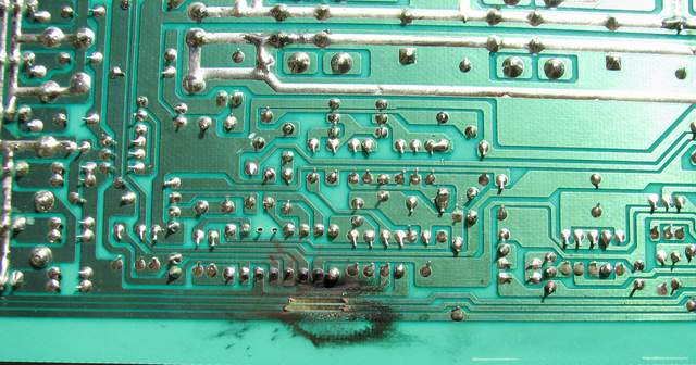

Comme il n'est plus sous garantie (bien 1 ans qu'il traine sous mon bureau) je l'ai ouvert pour faire une autopsie.
Voilà ce que j'ai découvert :
Apriori ces deux pistes servent à la mesure de tension en sortie de l'appareil et donc a sa regulation. Elles aboutissent à un montage à ampli-op qui doit lui aussi être cramé.
Je suppose une cause sous-jacente a ceci (transitor cramé ?)
Après étude des datasheet des composant utilisé, j'en deduis que l'étage de sortie était largement dimensionné pour la puissance annoncée (12 transistors MOS pouvant chacun supporter une charge de 10A, ça fait 30A par "phase" soit près de 7000VA)
Je n'ai pas envie de repparer cet appareil, par contre si certains d'entre vous ont une hypothèse sur la cause de cette panne ça m'interesse.

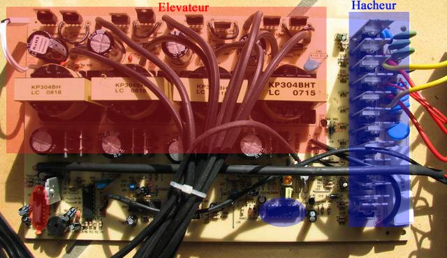

J'aimerais aussi comprendre comment il fonctionne. Dans les grandes lignes je connais le principe.
D'abord un elevateur de tension haute frequence qui produit une tension continue haute tension (theoriquement 314V, mais pour un pseudo-sinus cette tension est certainement plus basse)
puis un hacheur, ici à base de transistor MOS.
J'ai identifié les differentes fonctions sur la photo ci-dessous
Hormis les composants de puissance il n'y à que 4 circuits integrés.
Chaque étage du convertisseur est compltement independant de l'autre. Le hacheur n'interagit pas du tout sur l'elevateur de tension. Il y'a d'ailleur une isolation galvanique quasi totale entre l'entrée 24V et le bus continu interne, si ce n'est deux condensateurs de quelques nanofarads.
Le hacheur est gérée par un KA3525A (on trouve facilement la datasheet sur le net) un un montage à ampli-op (LM324) qui a très certainement la fonction de reguler la tension et contrôler le courant de sortie (mesuré grace a une grosse resistance shunt de 0.1 ohms)
L'elevateur de tension est lui piloté par un circuit integré dont la réference à été grattée.
Et en fait c'est surtout de retrouvé la référence de ce composant qui motive ce message.
Il pilote 4 étage identique dont j'ai relevé le schéma suivant :
Les repports noté "driver" vont directement sur deux broche de ce circuit integré mystere.
J'aimerais vraiment savoir quel peut bien être ce fameux circuit.
D'ailleur je suis très etonné qu'il n'y ai aucune contre réaction. La tension du bus continu n'est pas du tout contrôlé par ce circuit. Il se contente de piloter les 2 transistors de chaque étage elevateur sans se soucier si la tension de sortie est correcte ou non.
Il n'y a absolument aucune liaison entre le bus continu et donc la partie haute tension de l'appareil, et ce driver.
Le seul autre circuit qui lui est associé est a nouveau des ampli-op (LM324 aussi) qui semble surtout gerer la tension batterie.
Le bouton marche/arrêt present sur l'appareil sert a couper l'alimentation du driver.
Merci d'avoir lu jusqu'au bout.
Si vous avez des idées pour l'une ou l'autre de mes 2 questions, a vot'bon coeur
Onduleur cramé - cherche à comprendre

La puce en bas à gauche doit être un vulgaire oscillateur présent dans à peu près tout les onduleurs!
Il porte surement un numéro! Donne le moi je vais te donner les références!
