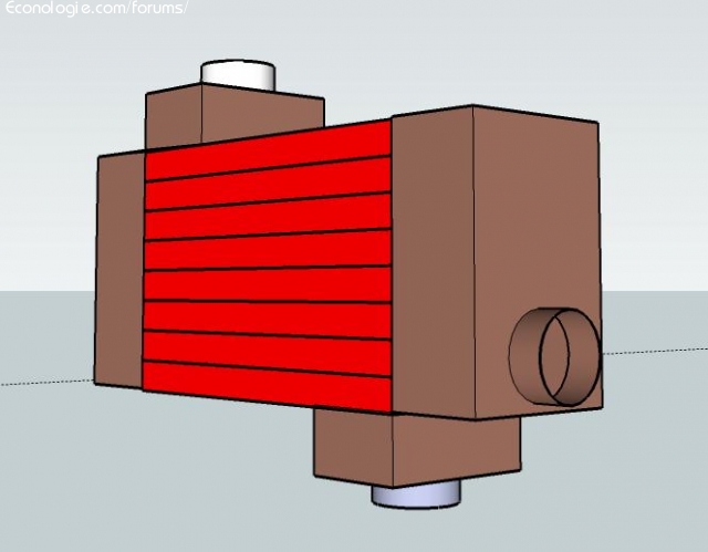

principe de ma plaque à contre courant:
Le trait noir représente l'entretoise de 8mm de large par 3mm d'épaisseur.
Vue d'ensemble 3D:
